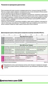

    В машине есть 3 вида кан шин!

    Ты наверно не туда подключил, ты воткнул (кан комфорт ) а надо информационно командную систему!

    can комфорт и can двигателя в зеленом разъеме а can информационный в сером. 4б2.jpg 4б1.jpg
