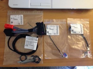

    Вот пришел адаптер. (подобран под комплектующие авто)
    Все должно быть предельно просто.
    Кто подскажет в каком месте ТМС блок находится?
    Насколько я понимаю мне нужно спаять CAN-ы с ТМС блока (блок можно удалить) и взять контакты с 26-ти контактного разьема который шел на RNS-D, уже на адаптер(провода отдельные см. фото)?

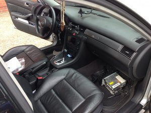

    Подскажите где TMC-box находится? За приборкой или под рулем?

    Спасибо дружище, только вот мне бы узнать где блок ТМС в а6-ой находится, никак в гугле найти не могу. У а8-ой он за приборкой, у 4-ой в багажнике. Где он у 6-ки?:shock:
  13. arma35
    arma35 Завсегдатай
    29 ноя 2009
    753
    C5/'02/BDV/А/Q
    Под рулём, справа. Антенны соединяешь и пары кан-шины соединяешь. Блок можешь снять вообще

    Всем спасибо, поставил- все работает!:thumbup:
