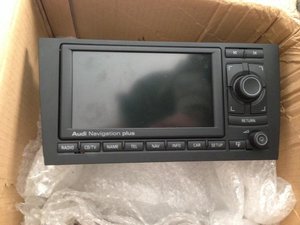

  16. kuzya25
    kuzya25 Новичок
    4 май 2014
    8
    a6/c5 2.5tdi 02г
    Может кто то менял rns-d на rns-e? Расскажите о схеме подключения пожаолуйста. Голова уже есть, так же будет адаптер с kufatec.de. Есть bosse и ченджер.

  17. VeguSHOK
    VeguSHOK Живу я здесь
    20 янв 2013
    1.478
    A4 B7 2.0ALT 05г.
    Или переходник или разъемы покупай под РНС-Е, а дальше любой автоэлектрик или знакомый чуть-чуть с электроникой сделает :)
