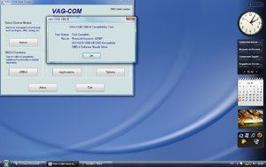

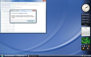

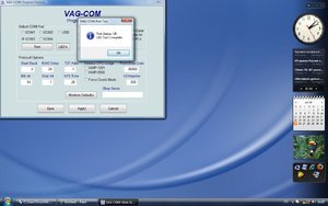

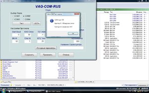

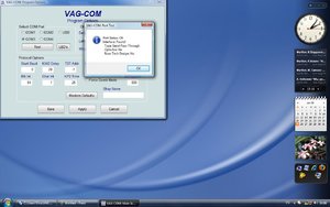

    в голове версия 0060 в обще последняя вроде, ТВ при движении не работатет ((( наверно прошивка не та.
    по поводу взлома с помощью програмульки, у меня такая темя с 504 версией идет, но тоже не пашет (((. ну в общем не знаю в чем дело.

    0060 или 0600?
    К-лайновский шнурок работает только до 409 версии.

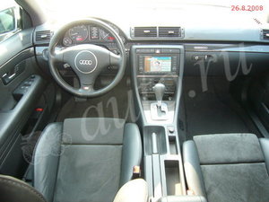

    нашел тут интересную машинку :)
    взгляните на центральный штатный аппарат

    Это VW 510 голова вроде как!
