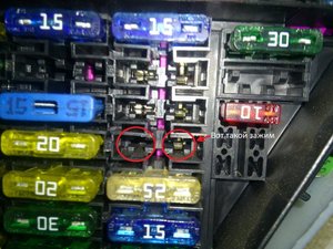

  11. ulioleg
    ulioleg Участник форума
    27 мар 2013
    100
    A4 B7 2,0TFSI 05г.
    Вот такой вот штуковины нет. Может она отвалилась, т.к. машину в -35 заводил и трясло ее не подетски :shock: Предохранитель же в разрыв провода ставится, а тут получается второй конец никак не вяжется.
    чего там снимать то, я кроме предохранителей ничего сам не делал, т.к. в электрике особо ничего не понимаю, думаю фотки достаточно и если проблема не в этом то - все, либо новая магнитола либо ремонт.

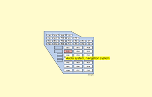

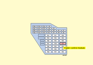

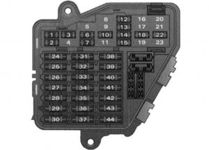

    А что не судьба распечатку по предохранителям посмотреть было?
    Ну и что ты до трейлера докапался?

    ой
    39. Radio – Радио – 20А
  14. ulioleg
    27 мар 2013
    100
    A4 B7 2,0TFSI 05г.
    ахах, во я тупанул) предохранитель не туда засунул, перепутал. Спасибо парни:) сори за тупость:hi:
  15. SergV
    SergV Старожил
    20 янв 2008
    10.311
    Audi Q7/4L/BUG/JXX
    ulioleg и где у тебя 39ый предохранитель? :D
  16. ulioleg
    27 мар 2013
    100
    A4 B7 2,0TFSI 05г.
    в 41 был :lol: а что она сразу то не включилась :shock: я тут нервничаю сижу
