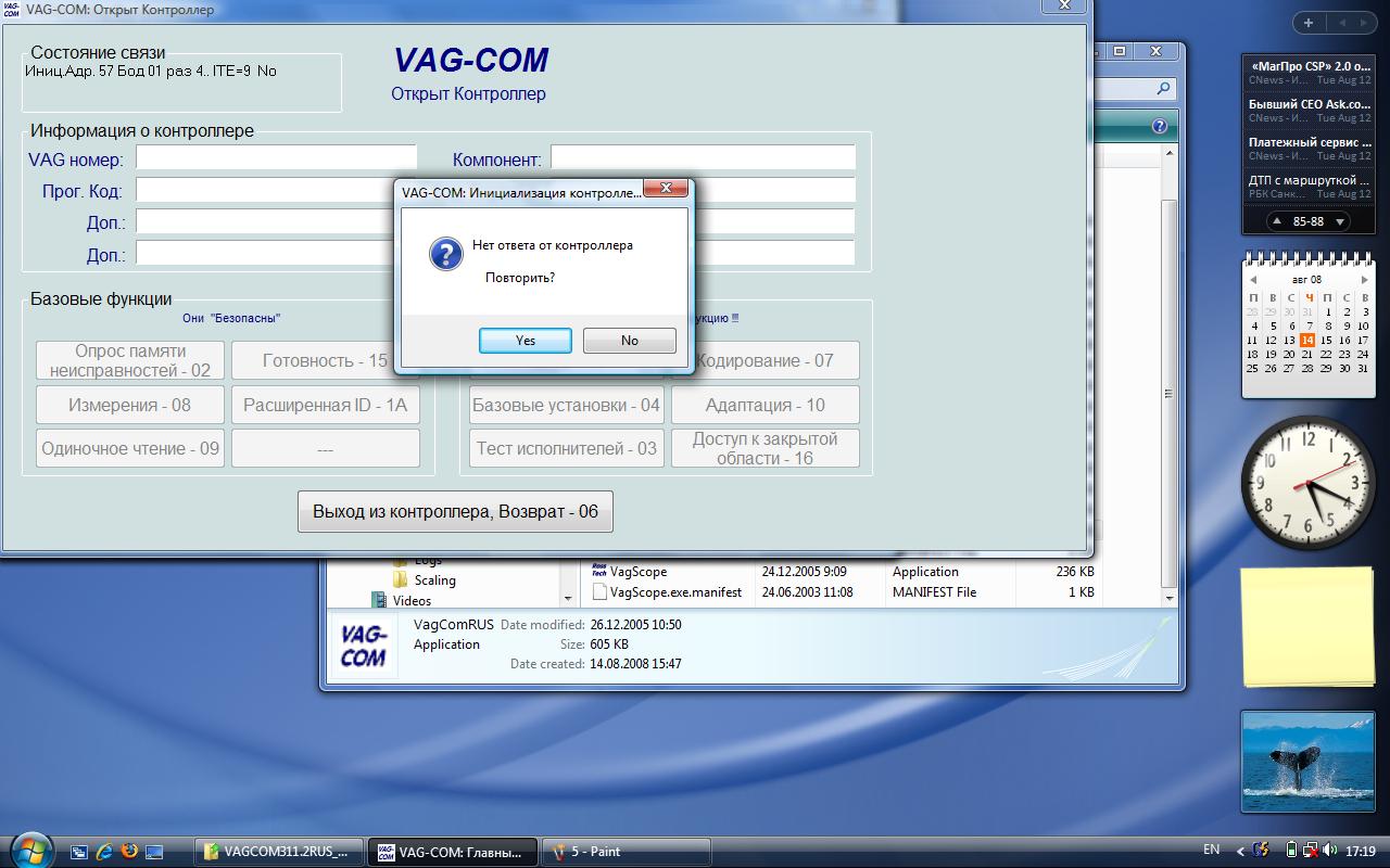

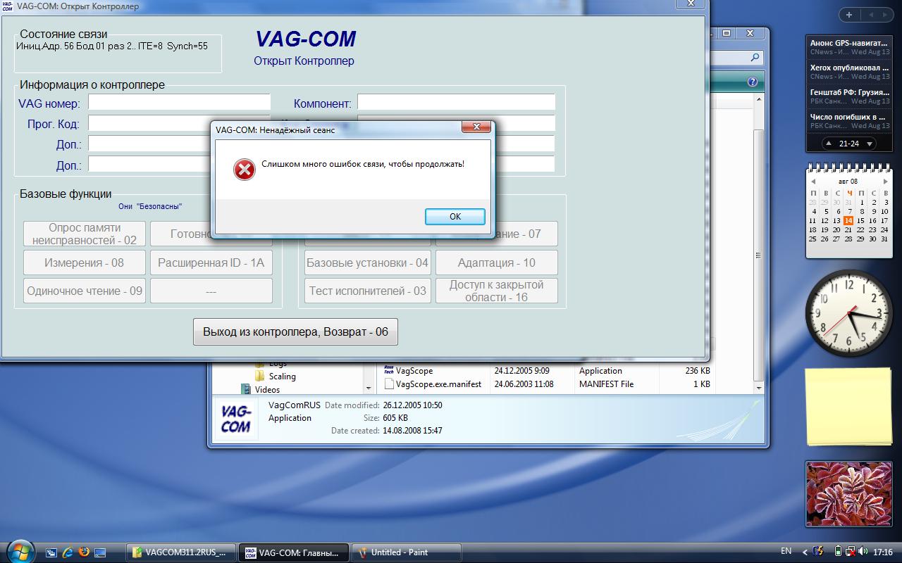

  16. awarior
    awarior Участник форума
    31 окт 2007
    162
    Ауди A4 В8 1.8TFSI
  17. daneli
    daneli мастер
    4 мар 2008
    7.824
    2х2,7бт на пневме
    Ответ: Подключение и эксплуатация RNS-E
    Начиная с 409-го будет видеть
  18. awarior
    31 окт 2007
    162
    Ауди A4 В8 1.8TFSI
    #398 awarior, 25 авг 2008
    409 читает, но *** его никак не получается активировать!!!
    самое неприятное что если запускать обычно, то пишет что зарегистрирован и активирован, но сразу же вырубается = прога зависает.
    если запускать как админ, то пишнь что не зарегистрирован и работатет прекрасно,нов вот некоторые значения изменять не дает!!
    В навигаторе значение стоит типа для работы в США, а мне нужно поменять значение -для Европы. (((
    Единственно что я смог поменять.... это когда RNS-E включается появляется заставка "Ламбордини" )))) мелочь а приятно.
    Что делать други??? как эту заразу заставить работать??? как пральна крякнуть 409 или прогу повыше!!!

  20. olegtum
    olegtum Живу я здесь
    24 апр 2006
    3.777
    Audi Q7, Audi Q4, Tesla Model Y
    #400 olegtum, 25 авг 2008
    Читаешь группу и ПОСЛЕ ПРОЧТЕНИЯ запускаешь кряк. И так КАЖДЫЙ РАЗ, т. е. вышел/зашёл - запускаешь кряк. В принципе это можно автоматизировать - кряк копирует 3 файла d1......d3, можно слабать программульку которая проверяет наличие этих файлов и если надо копирует. Ты кстати по-подробнее опиши свою проблему, что-то мне подсказывает что ВАГ-КОМом ты ничего не исправишь. Версия софта какая в голове?
