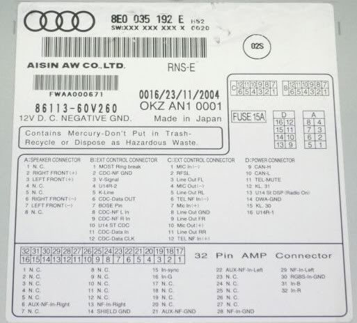

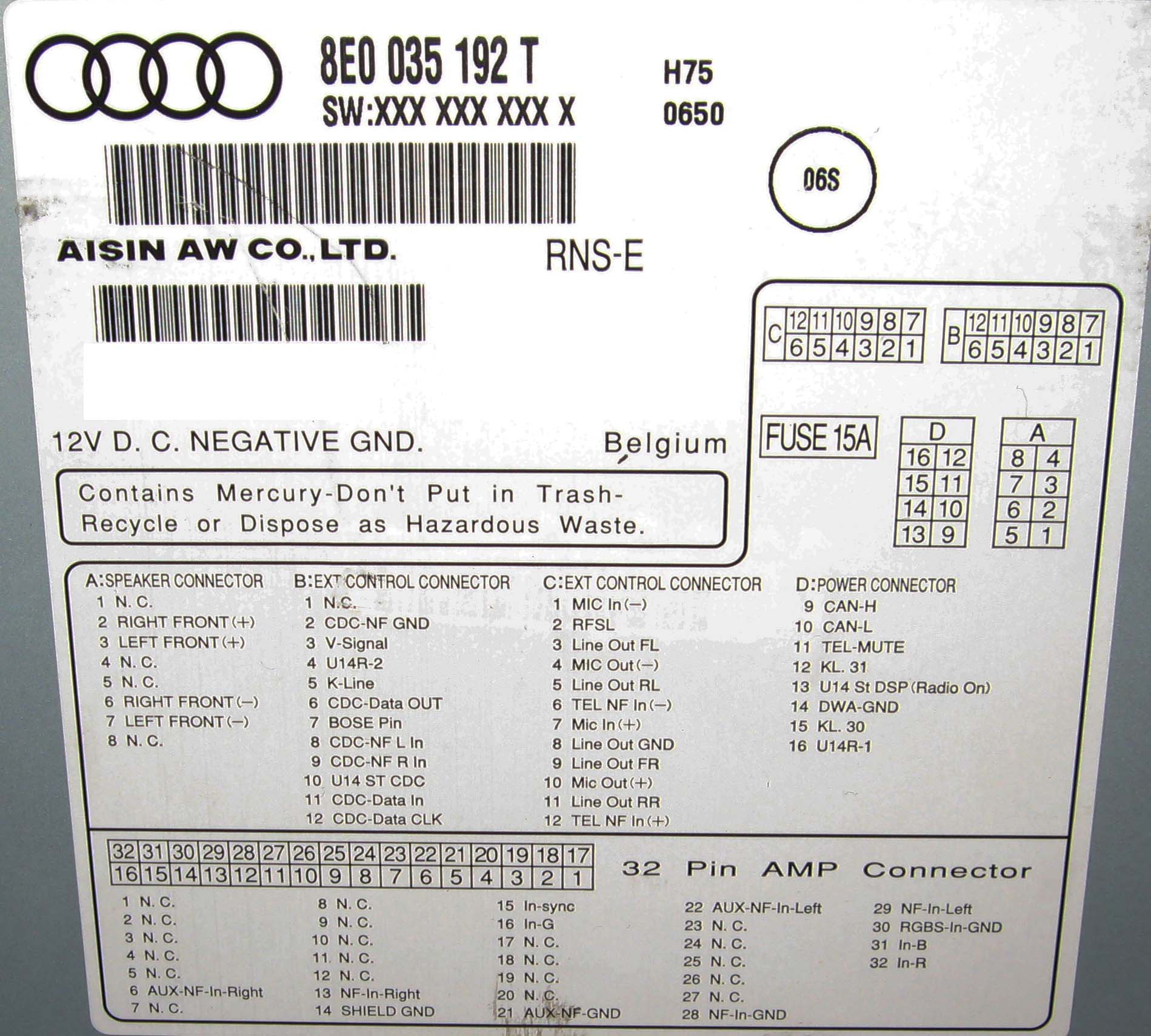

    я думаю ты не так часто с поднебесной товары покупаешь иначе бы зная какое качество китайских товаров, так бравурно ссылками не кидался.

    ъхахахахаха , а ты думаешь где rns-e собирали ?

    Не вижу смысла дальше продолжать разговор.
    Ты рнс-е то ни разу не разбирал, а уже думаешь что все знаешь.

    Очень крутые фотки, одна фирма) которая выпускает акпп и собирает майфоны, http://www.aisin-aw.co.jp/en/products/index.html один хер они все схемы делают в Китае , а собирают уже в других странах

    Дружище могу сказать тебе одно что RNS уж точно не в китае собирают,если бы это собирали в китае то не было бы проблем с лицевыми панелями.
