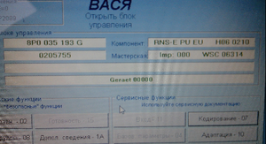

    окошко перед словом "мастерская" и есть кодировка, кодируется через кнопку "кодирование". коды в оригинале есть на http://wiki.ross-tech.com/wiki/index.php/Audi_Radio/Navigation_System_(RNS-E)
  14. zamok666
    zamok666 Живу я здесь
    9 мар 2011
    1.131
    Не Ауди
    У меня не ваг ком,у меня сканер мультимарочный диагностический.Как будет возможность гляну что там у меня пишет,какие кодировки и прочее
