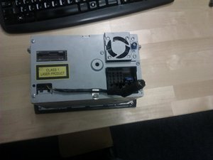

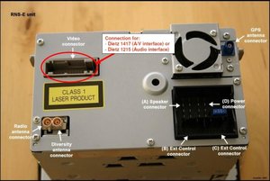

    у кого нить есть схема или фото как должны быть распаянны антенны на плате? особенно интересует вход который "diversity antenna connector"
    (у меня выдран этот двойной разъем, заместо него припаяли провод на конце которого обычная "мама" под антенну)
