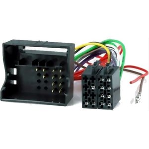

    Типа такого?

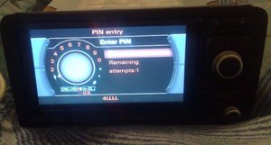

    Поменял DVD привод вот что получил вместо 4LLLL! Похоже софт у меня левый,будем дальше искать.

    #3599 SergV, 21 июл 2013
    КуКу. Что ни будь слышал о защите компонетов.
    РНСЕ-пу, совсем другой зверь. Замена ДВД привода даже с заведомо известным пин кодом, приводит к тому что мафон не принимает код. :umnik:
    Замена привода без перипаивания процессора привода ДВД возможна толькона рне-е.
    На рнсе-пу замена двд привода возможна только в случае когда ревизия хардваре идентична. :umnik::umnik::umnik:

    Будем считать что мне повезло что родной привод от RNSE-PU не уехал с другой RNS-E
