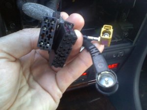

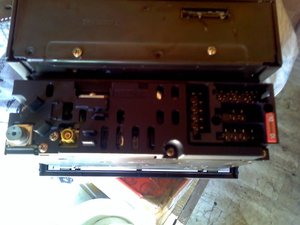

    У меня роуд 4В с америкосии (2002). Штатно установлена вторая симфония с ченжером на 6дисков. Давно присматриваюсь к РНС-е.
    Изучив варианты её монтажа вместо симфонии, есть вопросики:
    В стандартном переходнике квадралоке четыре разъёма. У меня на симфонии всего два. И два ВЧ раъёма. (см.фото). Как правильно подключить?
    И ещё: нужен ли другой антенный усилитель-коммутатор, если у меня на задних боковых стёклах по две антенны?
    Для организации АV входа хочу к ней подключит ТВ тюнер 4D0 919 146. Вроде недорого предлагают. Он подойдёт к РНС-е?

    Ну так у тебя босе. Все работает по линейке.
    Нужен переходник исо ту квадлок. Оринтировочно стоит 50 евро.
    С тюнером не заморачивайся. Ибо вот вот аналог вещание рубанут, а с цифровым вещанием еще до сих пор непонятки. Лучше навигацию внештатную "прикрутить" к рнс-е или видепроигрыватель.
