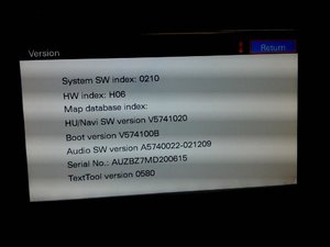

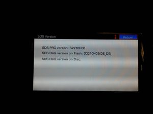

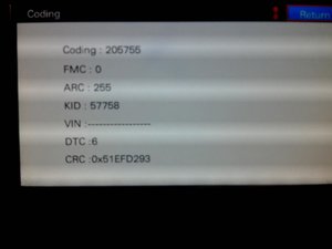

    собрал на столе, в антену воткнул кусок кабеля простого
    на скане ФМ нашел 88,3, 101,7 104,2 106,6, хотя почти в подвале сижу.
    я так понимаю у меня: морда, корпус и внутренности - точно чтото не родное между ними.
    как лучший вариант внутренности - RNS-E PU, корпус от какойто RNS-E для А3, морда от RNS-E для А6 С5
    а есть какието варианты определить что за аппарат?
    внизу скрины из инженерного меню.
    в ВАГ-КОМ сразу в блок заходить? а в какой?

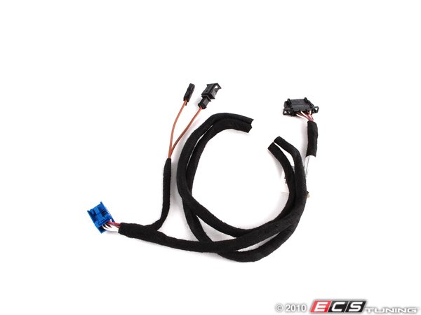

    Кто нибудь поможет подключить к rns-e штатный чейнджер? Интересует распиновка 9 pin плоский разъем. Заранее спасибо!
    Фото разъема c.a.d-cd.net/63cecc8s-960.jpg
  9. DimaK
    DimaK Участник форума
    18 янв 2012
    468
    A4/B7 1.6 ALZ 2007
    #3549 DimaK, 21 июн 2013
    Паш, старые друзья попробуют помочь :hi:
    на сколько я понял - ченжер подключается в квардлок, в синий B разъем, тогда тебе надо 8E0 051 592 B
    но опять же, это я когда-то для себя выписал информацию, могу ошибаться...

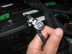

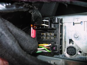

    у меня в РНС-Д есть такой разъем и штекер (я так понимаю ченджер?), куда его вставить при переходе на РНС-Е ? ))
