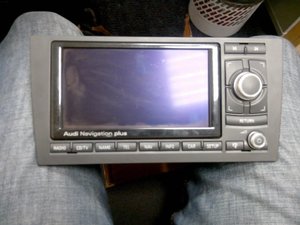

    есть на руках RNS-E, от А3 я так понял (но с панелью под А6)
    вот что кажет при info:
    SW: 0210
    HW: H06
    надо софт обновлять до 650/660 ??

  13. arma35
    arma35 Завсегдатай
    29 ноя 2009
    749
    C5/'02/BDV/А/Q
    да просто увидеть бы какойнить changelog по софту ))
    какбы логично думать что чем свежее тем больше баг-фиксед наверно? ;)

  17. arma35
    arma35 Завсегдатай
    29 ноя 2009
    749
    C5/'02/BDV/А/Q
    #3537 arma35, 17 июн 2013
    хм, кнопки медия нету (я так понимаю с кнопокй медия - более поздние модели rnse чтоли?) и софт вообще другой?
    судя по фото ниже у меня обычная rns-e и софт должен был быть 650 ?

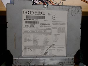

  18. vladinar
    vladinar Участник форума
    14 окт 2011
    298
    А6/С5 BFC 2003г
    По виду сборняк какой то ,на вид 192 а чёрная рамка от 193.Надо вагом посмотреть,как он её распознает.

  20. arma35
    arma35 Завсегдатай
    29 ноя 2009
    749
    C5/'02/BDV/А/Q
    #3540 arma35, 17 июн 2013
    так у неё и номер родной = 192, маркером написали 193 - что есть бред я так понял.
    думаю что поменяли рамку..
    ну тогда только ждать переходников, у меня РНС-Д сейчас стоит..
    p.s. хотя опять же если по наклейке и коду 8P0035192S - точно А3, и я так понимаю 05/09/2008 - типа год выпуска.. а разве они такие читают 16GB карточки micro SDHC ??
    както можно вообще понять что это? ;)
