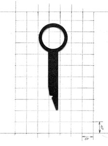

  13. arma35
    arma35 Завсегдатай
    29 ноя 2009
    749
    C5/'02/BDV/А/Q
    я по этому резал
