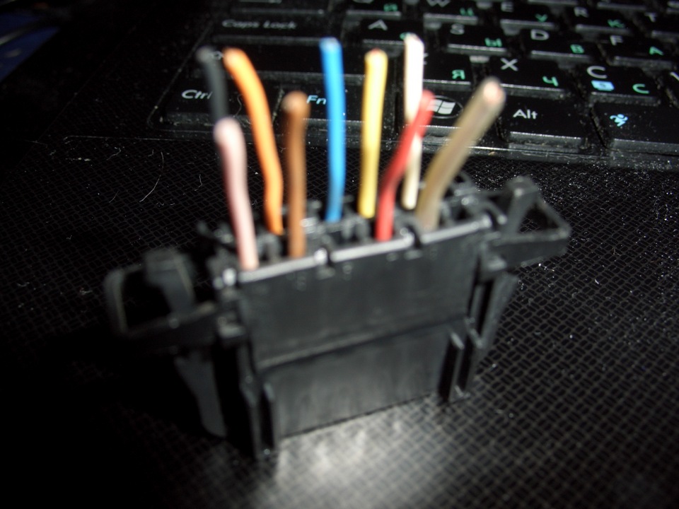

    Подключение к РНС-е не может создать каких либо проблем, ввиду того что на крышке РНС-е есть полная распиновка разъема.
    А вот чейнджер, вот там да. Схема распиновки отсустсвует.

    Ну можно и так перефразировать, нужна распиновка чейнджера)

    Домой приеду гляну.:) будет тебе чейнджер. Единственное скажи в какой машине чейнджер стоял.

    очень благодарен!!! стоял на a4 b6, больше инфы никакой... Номер 8E0 035 111
