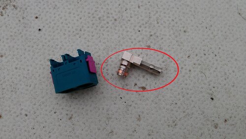

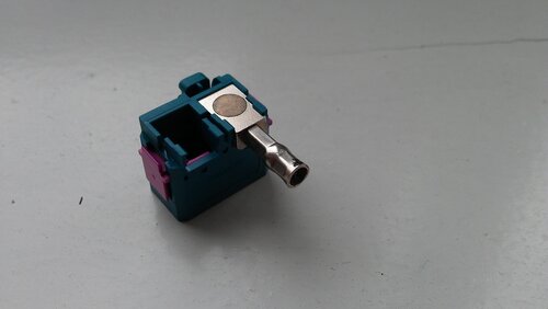

    спасибо, а оригинальный под обжим бывает ?

    Такой?
    4E0035608K

    это номер пластмассового корпуса, а мне нужен сам штекер, который в него вставляется
