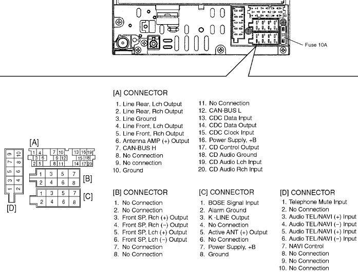

    ты хотя бы почитай внимательно эту ветку форума, то ты узнаешь о том сколько людей установило рнс-е без кан эмулятора и у них все работает. А вот схема распиновки штатной симфонии 2 устанавливаемой на а48е
    и как видно из распиновки разъема аналоговое управление и подсветка отсутсвуют и реализовано по кану.
    Или например в симфонии реализована функция сафе завязаная на щиток приборов, при "снятии" клеммы аккумулятора магнитола код не спрашивает. но если эту же магнитоллу установить в другой автомобиль то при первом же включении запросит код. Опять таки это реализовано по кан шине, и производится сверка вин номера в щитке приборов и вин номера в магнитолле.

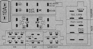

    На вскидку У тебя скорее всего проблема в том что кан шина не на тех пинах сидит.
    На РНС-Д кан шина 13 и 26 пин (26 пинового разъема)
    А в твоем переходнике который ты купил такой разъем отсутсвует. Тебе пины нужно перекинуть с 26 пинового разъема на 20 пиновый .

    Концерт 3ий с разъемом квадлок, так же у него реализовано зажигание, подсветка, гала, вывод информации на дисплей щитка приборов, синхронизация часов, по кан шине.
