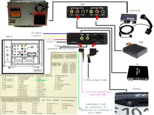

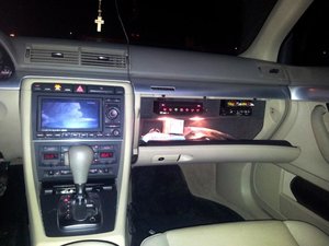

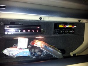

    Всем привет! Народ часто интересуется что и как можно подключить к РНС, чтобы увеличить возможности этого девайса. Давно хотел сделать некую схемку и вот руки наконец-то дошли . Это не руководство к действию, каждый сам решает нужно это всё ему или нет, это просто схема возможных подключений на примере своего автомобиля (+ пара фоток размещения)…Надеюсь кому-нибудь пригодится…
    Для того, чтобы изображение с камеры автоматически выводилось на экран при включении КПП в «R», нужно подать 12В на Пин 2 – RFSL коннектора «С» , для активации в 4 канале адаптации ставится 1, корректно работает с NTSC камерой, если использовать камеру PAL, будет изображение «кривое».
    Модуль Bluetooth подключается к РНС через переходник ( в комплекте сам модуль, переходник к РНС, антенна и микрофон), в 77м блоке (Telephone) в канале адаптации 133 ставим 1.
    Можно сделать голосовое управление РНСкой, для этого микрофон подключается сквозняком (задействуются пины 1, 4, 7 и 10 разъёма «С»),
    меняется прошивка на 660ю (потом можно откатиться на 650ю)
    У меня в 77 блоке - кодировка 0011802, в 133 канале стоит 1, а в блоках навигация-радио (37-56 )- кодировка 0301716.
    Чтобы инфа с телефона выводилась на приборку (DIS) идём в 17й блок, канал адаптации 62 и добавляем двойку (+2).
    Да...и потом мин на 10-15 всё выключаем и курим, чтоб система поняла, что мы от неё хотим..
    По подключению DVD и TV к IMU проблем быть не должно (обычные RCA кабели). При использовании определённых моделей, возможно управлять ими кнопками с РНС.
    По снятию ограничений для видео в движении:
    http://www.audi-club.ru/forum/showpost.php?p=3203950&postcount=13
    И ещё, при замене Симфонии (с мп3) на РНС, чтобы VagCom читал РНСку, надо переткнуть проводок K-Line (согласно распиновки РНС в разъём "В" пин 5), на Симфонии этот проводок находится в другом месте...
    Вот, вроде ничего не забыл....
