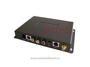

    Второе рождение RNS-E. DVB-T (MPEG4) с управлением + вход USB, DVD проигрыватель с управлением, навигация тачскрин, возможно подключение камеры заднего вида, включение из любого режима.
    Демо видео: http://www.youtube.com/watch?v=C5rTvSjvrAg

    И сколько стоит, чтоб все так было???:cool:

    Сколько стоит только тачскрин, навигация ну и если только + вход USB ?
    Навигация-какие программы? IGo ?

    стоит наверно как чугунный мост :D

    Как минимум пол чугунного моста :lol::beer:
