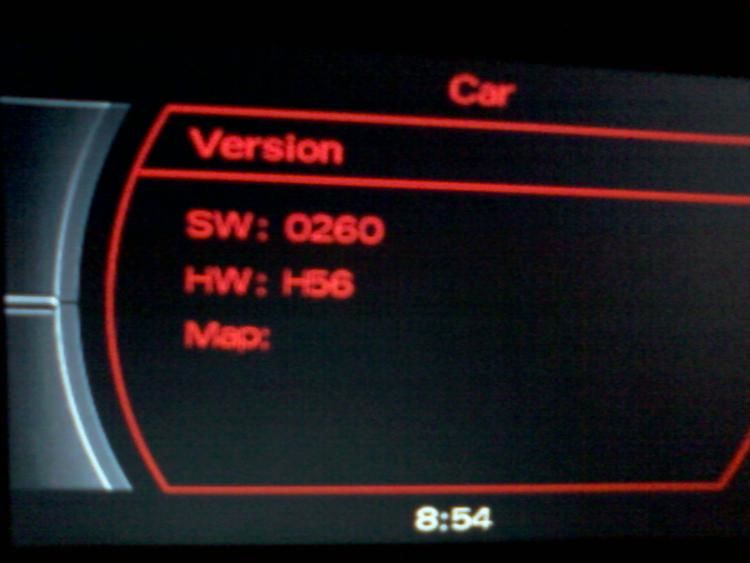

  3. Max_rs
    Max_rs Новичок
    13 авг 2011
    83
    Alpina B3
    прошивку скачал 660, ее ставить, ваг-ком нужен?
    да башка американская видно же, и спутниковое радио стоит только не работает нихрена у нас , тачка тоже со штатов.
    а где ПИН взять незнаю, акум уже был севший когда машина пришла и ниче не просило, включилось тупо и все наши станции местные сами настроены автоматом, я ниче не делал. Несколько раз скидывал на всю ночь клему , потом так же спокойно включался.

  13. Max_rs
    Max_rs Новичок
    13 авг 2011
    83
    Alpina B3
    to NIKKI
    сегодня снова поехал стоял в одном месте 2 часа, сел в машину и хоп все радиостанции на месте опять все работает, блин...
    и вот даже версию какую показывает в рабочем виде

    судя по прошивке у тебя новая рнс-е 2010 года, но судя по фото,экран старый в плане зернистость большая..либо ты непонятную прошу взял.шейся на 650...чёто вообще ниче не ясно с твоей башкой..всю историю о майфуне поведай,а то не получислось бы как у сг39рус у него бутерброд был
