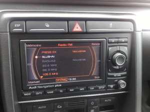

    83

    Давай все заново.
    Описывай что у тебя за косяк как ты думаешь.
    Просто серые станции это опция такая не отключаемая.
    Если по мнению магнитолы прием радиостанции не качественный, то эта станция становится не доступной.
    А обновить ПО просто. Качай любу свежую версию навигационных карт записывай на ДВД диск и вставляй диск в майфун.
    И жди. Два раза должен перезгрузиться во время обновления.
    Единственное только если у тебя радиочастоты америкос то и карты нужны американские :)
