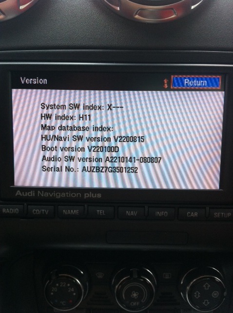

    я приобрел (Б/У) RNS-E для своей ТТ в замен симфонии, снял-поставил и без VAG-а все заработало... и радио и mp3 с разных носителей, все отображается на приборке. на работу навигации не надеялся. следующим этапом подключил Fiscon-овский BlueTooth: iPhone припарился, записную книжку скачал, все звонки отображаются как на RNS-E так и на приборке...
    имеются проблемы:
    1. звонящий мне слышит себя лучше чем меня (шумодав кажется не отрабатывает). использовал родной мануал для настройки Fiscon-a не помогло (команды вводил через припаренный телефон). разыскивая солюшен на форумах понял что нужно искать в настройки в RNS-E. и тут появилась следующая проблема
    2. при нажатии кнопки Car или Setup на аппарате неотображается никакой инфы :( SW ---, HW ---
    проверить версию прошивки не могу, как VAG-ом прописать RNS-E не знаю
    прошу тыкните в пост если это уже описывалось, так как столько не в состоянии курить в ветке...

    на рнсе кар + сетуп не работает.
    На ютубе вбей в поиск RNS-E Engineering Mode будет тебе наглядное видео.

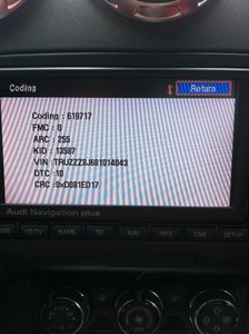

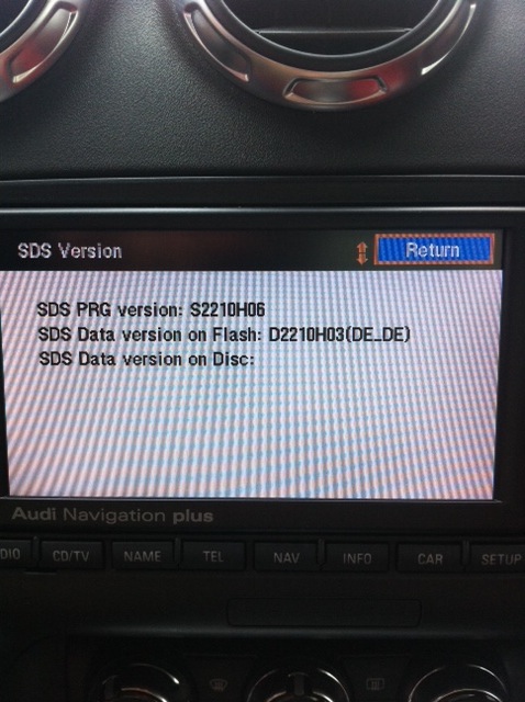

    посмотрел-попрробовал вчера, не получилось... правильно я понимаю что это обязательно с нави диском должно работать? у меня его нет :(
  11. _TomCat_
    _TomCat_ Bad e-mail
    19 июл 2011
    9
    TT 3.2Q 07
    #2311 _TomCat_, 20 июл 2011
    повробовал... открылось... ничего нового...

    так ты хотел инженерное меню, я тебе подсказал как получить :)
    По фотам видно что в памяти 10ть ошибок каких то висит. Вот с ними надо и разбираться.:nod:

    По фотам видно что в памяти 10ть ошибок каких то висит. Вот с ними надо и разбираться.:nod:[/QUOTE]
    конечно могут быть ошибки, аппарат б/у, сам bluetooth ставил... да мало ли что еще...
