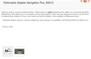

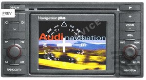

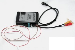

  17. Virj
    Virj Участник форума
    12 апр 2010
    151
    ну конечно,ничего не стоит ...
    Ему прицепить вот такой интерфейс а к нему уже доп устройства - или DVD плеер или DVB-T цифровой тв тюнер. И все будет нормально ...

  18. a3drv
    a3drv Участник форума
    23 май 2011
    472
    A3SB 3.2
    Стоимость этих интерфейсов перекрывает практически стоимость новой головы с двд и экраном. Говорим только про нормальные головы не китай.
  19. SergV
    SergV Старожил
    20 янв 2008
    10.311
    Audi Q7/4L/BUG/JXX
    Новая голова как ты выражаешься не китай б\у стоит от 15ти и выше в зависимости от модификации.
    А новая у диллера стоит 2100-2500 евро. :umnik: Да и то к этой голове все те же устройства нужны.
    И комрад немного ошибается, видео интерфейс к ней не нужен, можно подключиться на прямую и будет работать двд.
