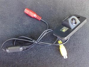

    Для работы в движениии на выходных залью софт. А по камере - я вообще раньше не думал никогда её ставить, тоже потому что есть парктроники. Как-то так стихийно получилось: вход-то есть в интерфейсе для камеры - зашел не e-bay, пригляделся (камера стоит фигню), характеристики супер, становится идеально вместо подсветки номера. Ну и заказал до кучи. Зато счас кайф ловлю. Установка не так геморна с учетом того, что все равно трахаться с разборкой панелей и подключением интерфейса и внешего устройства. Особое зато удовлетворение получаешь от того,что превратил РНС-Е из овоща в действительно многофункциональное устройство, где монитор выполняет много полезных функций.

    С БК проблем нет, на подсветку номера не ругаецо при установке камеры?

    Смотрим на фото внимательнее - камера с фонарем для подсветки номера. Вешается на штатные контакты питания вместо штатного фонаря подсветки. Т.о. подсветка номера никуда не исчезает :thumbup:

    Если подсветка номера в "камере" диодная, то БК ругаться будет....у себя я параллельно к диоду подключил штатный плафон подсветки номера и вывел его в доп. фонариком в багажник, там стало намного светлее...
