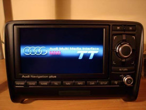

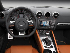

  15. alx_g
    alx_g Участник форума
    6 мар 2010
    211
    Да всякие были..
    Так есть же для ТТ своя RNS-E как и для R8. Начинка та же, только лицевая панель отличается! Но тока стоит даже бу около 50 килорублей.
      148,9 КБ
      116
      86,7 КБ
      132
