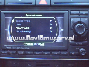

    Re: Ответ: Подключение и эксплуатация RNS-E
    Файл удален,может у кого еще есть инструкция на русском?
