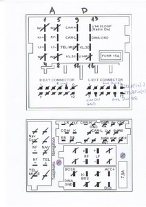

    Всем добрый вечер. У меня поблема, может кто знает и сталкивался. У меня модель А4, решил установить навигацию RNS-E 8PO035 192 QX. Оригинальный был Ауди Концерт. Подключил и после этого не получаю информацию на бортовом компе о названии например радиостанции или песни. А также навигация не отключатся и не включается при вынимании ключа или его прокрутке. Вопрос такой: 'то нормально или нет? Прикладываю файл со схемами цтарого приемника и нового. У меня есть подозрение, что при установке навигации следует полюбому обратиться к официальному дилеру для обнавления цофта и опознания нового аппарата, а то он так его не опознает. Или я все таки что-то не правильно подключил. При подключении я применял оригинальный адаптер, но и в этом случае пришлось подругому подсоединять провода. Заранее благодарю за совет или помощь.

    подругому это как? если есть квадлок то он будет плаг ин плей для башки рнс-е,если колхозили чёто сами,то 90% что будет работать криво..потом нужно в инженерном меню ещё посмотреть,что там показывает,какой вин,обнулить там значения через меню.потом взять вагком,посмотреть кодировку 100% она кривая,поэтому приборка её не видит и т.д

    Вся информация на трип копьютер, а также вкл\выкл от замка зажигания, подсветка и т.д. осуществляется в рнсе по кан шине.
    Концерт какой стоял?
    Что за машина у тебя? модель год выпуска...

  14. gollandec
    gollandec Bad e-mail
    17 янв 2011
    6
    У меня ауди А4 2006 переходная модель с мультифункциональным рулем. Был оригинальный GRA Concert 8Z00035186A. Честно говоря я не очень шарю в терминологии. Можешь пояснить что такое по кан шине?

    не слушай его,у тебя есть каншина.
    у тебя штатная проводка идёт большой квадрат как на картинке? или фишки "мама" как на другом конце картинки?

    Да кан шина у тебя есть.
    Нужно подключать сканер и опрашивать майфун на ошибки.
    Посмотреть на что ругается.
    Как говорит земеля Ники, нужно так же будет изменить кодировки в мафоне, но все равно, даже без изменения кодировок, мафон должен "видеть" замок зажигания
    Вопрос, при включении габаритов, на мафоне подсветка включается?

    шли фишки прешлос покупат квадрат то ест адаптер в начале небыло подсветки и руль не работал потом прозвонил и выяснил что CAN L и CAN H небыли правелно подсоедины поменял местами и всё заработала кроме отк от зажигания и компютора то ест нет информатсии на борткомпе кроме Телефона он высвечивает контакти на симке ребята соединения следующие RF+(RF+),LF-(LF-),TEL NF-(TEL NF-),TEL NF+(TEL NF+),DWA GND(DWA GND),K BUS(K LINE),ACC+(KL30),GND(KL31),CAN H(CAN H),CAN L(CAN L),LR(LINE OUT RL),RR(LINE OUT RR),COM(LINE OUT GND),K(U14 ST DSP),остался толко неподключён NAV NF, вопрос куда его надо подключит и подсоедини все осталние провода правело???
