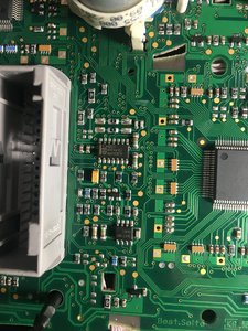

    Само собой микросхемы tja не обнаружено.

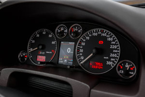

    По панели, только на рестайле возможно было включить подсветку стрелок отдельно. На этой панели до изменения дампа так и было.
    И надпись S6 уже слева а не справа.

    TJA1053 стоит. Есть смысл сменить на 1055?

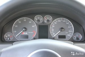

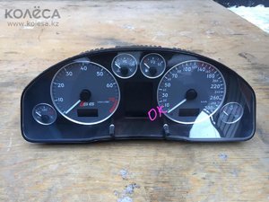

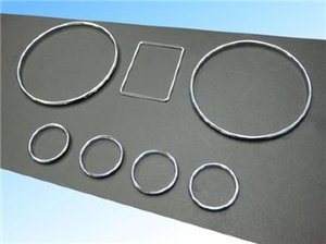

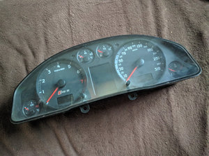

    В оригинале на рестайл кольца не хром а серебро и подложка на щитке приборов скорее всего тоже дорестайл либо вообще не оригинал.
    У вас может еще стоять заместо tja1050 восьми копытная PCA82C250\PCA82C251
    Но это кан шина для блоков управления, а то что вы показали tja1053t да верно используется для более медленной шины комфорт и опять наличие данной микросхемы еще один из признаков что все таки щиток дорестайл, т.к. даташиты все примерно 1997- 2000 года, что опять не в пользу вашего утверждения что щиток приборов рестайл.
    Вот например оригинал рестайл и как из дорестайла получается внешне рестайл.

    Да можно попробовать tja1054
    А вот дорестайл только RS, на подобного года выпуска щитках как раз и будет проблема с отображением даты и времени, при том что замок зажигания, подсветка будет нормально работать от щитка приборов на rns-e. Эта проблема (отображение даты и времени) всплывает минимум лет 10ть время от времени при обсуждении, когда rns-e подключают к переходному щитку приборов примерно 1999-2000 года выпуска.

    Может не видно так по фото, но я специально покупал приборку с родными родными кольцами в стекле. Так что это не хром. Подложка так же оригинал, и она не менялась. Ну и дамп, скачаный с приборки это подтверждает. Но не суть. Сегодня сменю микросхему. Но это не комфорт кан а инфо. На комфорте у меня подключен графический парктроник.

    Замена микросхемы на TJA1054T не помогла. Есть идея поменять на 55, ибо она уже поддерживает кан с напряжением 3 вольта вроде. А на ешке вроде такое, судя по тестеру ( если не изменяет память ).
