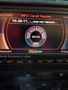

    Подскажите в чем проблема, магнитола постоянно воспроизводит одну и туже песню вручную можно переключить на следующую. Потом ее постоянно воспроизводит. Музыку слушаю только с карточек. Ещё не активны кнопки mix и skan.
  10. Hmelivka
    Hmelivka Новичок
    15 окт 2019
    2
    Украина
    Кнопки mix и scan ге активны.
