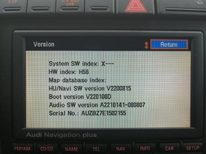

    Добрый день. Кто нибудь сможет в этой ветке помочь? Не обновляется RNS-E. Перешил из US в EU до версии 066. Получилось немного криво (SW обозначается как X---, хотя все работает). Решил исправить но никак. Диск с обновлением видит (пишет его метку при загрузки), но само обновление не происходит (хоть до отключения жди). Назад так же не откатывается (менял в 97 канале значение и ставил диск 0100 с которого ранее обновлялся - результат аналогичный). Выполнял сброс через VAG-COM - результат ноль. Что могло случиться с системой? (на всякий случай приложил экран с текущими версиями)

    полистай выше. у меня такая же беда была только с европейкой. поборол. я писал выше как поборол. потом парень из спб с такой же проблемой столкнулся. я ему помог. он на драйве статью запилил. поищи.
    у тебя криво записались версии. в инфе можно глянуть какая именно глюкнула звуковая или навигационная

    В том то и дело. Я при смене на EU дошел до 0660. Теперь чтобы исправить криво залитую версию пытался откатить на предыдущие и система не хочет. Пробовал 0650, 0100, 0090 без толку. И на новую 0730 не реагирует. Что с 1 в 97 канале что без нее. Хотя диск прекрасно видит: "Softvare update CD|DVD 0730" (например пишет), потом слышно что диск какое-то время крутится и все - тишина..

    А это где? Если кнопка Info на блоке, то там то же что и в инженерном меню (приложил фото выше).,только короче.

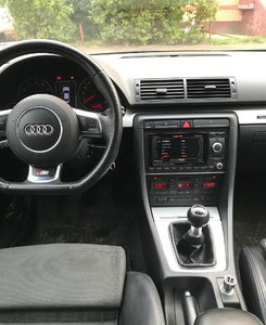

    Установил!
    P.S. Что с этим делать?
    00858 - Соединение между выходом ZF магнитолы и усилителем антенны
    007 - Замыкание на массу
      647,2 КБ
      63

    похоже на дефект антены на крыше

    Тоже так думаю, так как на Concert II+ тоже как я помню эта ошибка выскакивала. А так по подключению антенн они одинаковые.

    Ещё приём станций, здесь почему то хуже.

    скорее всего либо проводка, либо усилитель.
    а если прием плохой, дефект может быть еще и в антенне
