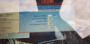

  4. Diego9039
    Diego9039 Новичок
    24 июн 2019
    6
    Архангельская обл.
    Ребята, теперь не могу активировать аукс в магнитоле, не даёт поменять значения. В блоке почему то значения 0320000 а не 0321111. Прошивка 0730
    Выдает ошибку изменения значения
  5. Garage.Inc
    19 дек 2006
    17.522
    Литва
    cannondale sl2
    потому что оба значения неверны.

  7. Diego9039
    Diego9039 Новичок
    24 июн 2019
    6
    Архангельская обл.
    В плане неверны? Я ставил единицу тоже не помогло(
    Или их надо разом все ставить?
