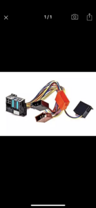

    FCAB5AB5-78D0-4C07-9960-1175F030B57A.png Ребят подскажите на a8d2 Рестайл встанет rns-e PU от Ауди а3 там углы закругленные. Из всего прочитанного я понял, что нужен переходник простой, без can, тк Рестайл уже на кан шине... спасибо.

    На А8 верхние углы более острые нежели на А3.
    Вот А8
    А вот А3
    Так что без колхозинга никак

    Спасибо, а какой аппарат на фото? От А6? По виду подпиливать придётся, острые углы вроде вверху. Дилемма- либо rns-e pu от а3 с колхозингом углов, либо обычный от а6... есть ещё с хромированной полосой внизу- какие подойдут в d2? Спасибо!

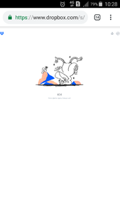

    Вот как оно получается
  14. maxx_18
    maxx_18 Живу я здесь
    18 июл 2009
    1.231
    Кировская обл.
    Q38U
    Что за dropbox? У меня ссылки на яндекс диск ведут. Из истории версий ссылки?
  15. E_fi_m
    E_fi_m Новичок
    17 фев 2019
    4
    Беларусь
    Х.з. нажимаешь на "Прошивка SDS660" и сразу перекидывает на dropbox..

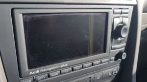

    У меня Audi A6 C5 Quattro 2004, стоит rsn-e европейский с TFT дисплеем. Музыка играет кнопки работают, а вот экран черный и полоса белая (фото снизу).
    Подскажите пожалуйста:
    • Можно ли как-то оживить его?
    • Как вообще можно проверить экран?
    • Может шлейф сломался?
    Причин поломки не знаю, так как достался такой от прошлого владельца.
    Фото:
    Неисправности
    viktor.blovytskyi
    Неисправности Audi A6 C5 2.5 TDI Quattro 2004
