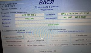

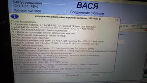

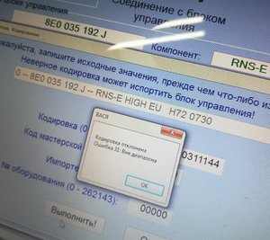

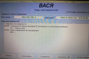

    Нужна помощь. Вкорячил AUX по инструкции как здесь написано. Но при кодировании и активации в 56 блоке вылетает ошибка 31 вне диапазона, причем неважно какое значение вбиваешь. Так же глянул ошибки в этом блоке, есть две. 1.(00858 соединение между выходом zf магнитолы и усилителем антенны) и 2.(01042 блок управления не закодирован).
    Машина американка 2006г. прошивку русскую ставил 0730. По работе магнитолы проблем нет, навигация, радио, карты памяти, DVD, и ченжер работают отлично. Фото с ошибками приложил. Куда копать?

    я попробую, но думаю дело не неправильной кодировке, потому что, у меня на данный момент тоже непонятное значение 0320000, если я нечего не меняю нажимаю выполнить, таже шляпа ошибка 31

    Тебе нужно правильно закодировать Ешку,каждая цифра кодировки что то обозначает,вот тебе нужно выбрать каждую цифру в соответствии с машиной и наличием тех или иных функций по прилагаемому списку...
    Screenshot_20170912-112953.png Screenshot_20170912-113004.png Screenshot_20170912-113017.png Screenshot_20170912-113032.png
    Без правильного кодирования,у тебя так и будет выдавать ошибку о неправильном кодировании блока.

    Спасибо, у меня есть эта подсказка в ВАСЕ. я как раз прилагал к первому посту. и писал выше что, перепробовал все возможные варианты с этой подсказки. Если исходить из выше написанного мой код должен быть 0311144
    3 - Audi A4 (8E)
    1 - передний высокочистотник динамик
    1 - Audi A4 (8E) (звук)
    1 - Телефон не установлен
    4 - Тут врубаем AUX
    4 - Установлен мультируль
    Я перепробовал все варианты для эксперимента, дело не в кодировке дело в чем то другом.

    Последние две цифры неправильные. Предпоследняя 4 означает, что установлен интерфейс Ауди и спутниковое радио, что на европейке быть не может. Последняя 4 означает, что установлен тв тюнер и сд чейнджер. В этих позициях к сумме опций нужно прибавлять 1 всегда, о чем и написано. Поэтому для активации аукса предпоследняя цифра будет 5.

    Всё верно тебе Макс сказал,в предпоследнем и последнем пунктах чёрным по белому написано "добавить к сумме приведённых ниже вариантов"...
    У тебя кодировка не соответствует наличействующим функциям,отсюда и ошибка о неправильном кодировании блока.
    3 - Audi A4 (8E)
    1+4=5 - Тут врубаем AUX
    1+4=5 - Установлен мультируль
    И поэтому если исходить из выше написанного твой код должен быть 0311155

    Огромное СПАСИБО! Все заработало. Наконец онлайн радио в машине. :rock:
