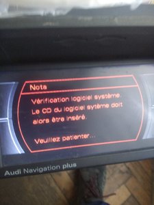

    ну переводится типо да : подключите ориг CD rom
    Но я почему то думал что речь идет не о CD rom в целом а оригинальном диске

    Я пообщался с человеком одним на дровах,варианта два,либо проблема в CD приводе,либо в плате,так же им было сказано то,что красная цена для Ешки с данной проблемой...максимум 5 тысяч.

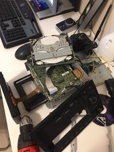

    Добрый вечер. Подарили мне rns ку с такой проблемой. Подскажите что делать.

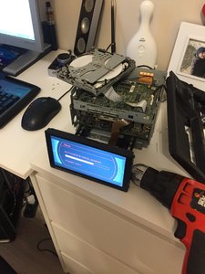

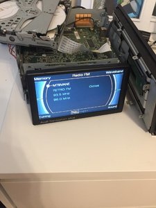

    Cd rom сломан трещит весь шестерни слизаны , но я туда запихал диск( для того чтоб узнать пин ) и заставил его крутиться ,узнал пин . Дальше че делать ? Обновлять до самой свежей прошивки и потом шить на русский , потом с картами разбираться ?

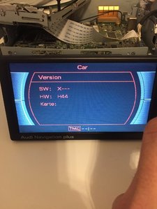

    Тебе нужно чтобы отображалась прошивка там где сейчас прочерки,потом уже заливать прошивку с русским,последняя русифицированная прошивка это 730-я,но вряд ли найдёшь её в свободном доступе.

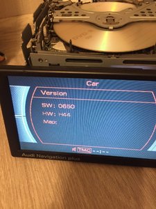

    Скачал отсюда 650 как ее на диск записать ? Просто как данные ?

    Имею 650 прошивку .

    И почему HW не обновляется ?

    HW это версия железа,она никогда не обновляется,это как с мотором твоей машины,какую бы ты прошивку не залил в эбу мотора,модель двигателя остаётся неизменной.
