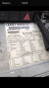

    Здравствуйте подскажите пожалуйста , первая rns e 8E0 035 192 C eu 0050 кторая , поддерживает aux камеру заднего вида , свежие карты ?
    Или это только более поздние версии ?
    Или при наличии свежей прошивки все возможно ?
    И подскажите еще на audi B6 2002 года будет ли корректно работать магнитола? (там же кан кастрированный какой то )

    Парни подскажите , вопрос просто брать ее или нет ? Ответ человеку должен дать вечером

    Камера будет работать при наличии блока управления камерой, карты самодельные прикрутить можно, но навигацию назвать нормальной можно было в 2004 году, аукс добавить можно, на б6 проблем с каном не будет, все станет с переделкой проводки.

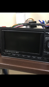

    Касаемо отличий по первым кнопкам,скорее всего ты видел Американскую версию RNS-E,именно у них на крайней левой кнопке аббревиатура FM AM,а на второй слева кнопке не CD/TV как на Европейских,а CD/SD как раз на 1-м фото Американская версия...
    а на этом,Европейская...
    А есть ещё более продвинутая версия RNS-E PU,у неё в 2 раза большее разрешение дисплея(а соответственно качество картинки),отличие по аппаратному железу и отличие по кнопкам,вторая слева не CD/TV как на Еаропейке,а MEDIA,выглядит это вот вот так...
    И как правило у PUшек рамка вокруг дисплея матовая.

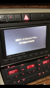

    Вот фото
    На фото видно проблемму , хотят смешные 9000 т.р

    мне кажется, у кого-то была такая беда после неудачной попытки перепрошивки. но все вылечилось

    Ну человек говорт что купил за 15 тысяч под видом работающей, подключил она принила код заработала , на утро высветела это сообщение и все.
    Просто так же прошивка не слетает ?

    Так а при чём тут прошивка то? На дисплее написано ж что проблема в приводе CD-ROM,потребуется его замена,ценник от 30 долларов,заменить можно самому(если руки не из бёдер).
