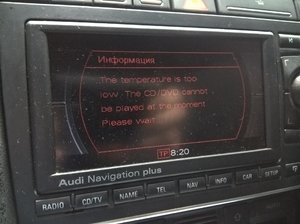

    Доброго времени суток! Прошу совета эксперта, имеем A4 B7 USA (2008), штатно стояла Симфони 2+ или симфони 3, как вам угодно, далее:
    1) Мультируль;
    2) Голосовое управление;
    3) Подготовка для телефона (9ZG) - блок с "палёной" прошивкой 0340;
    В общем, заменил Symphony 2+ на RNS-E, с антенной разобрался, Макс помог с прошивкой и картами, а также много подсказал по блоку телефона, сейчас жду нормальный блок... суть в том, что девайс стал выдавать такое сообщение и перезагружаться, а иногда и вовсе не включаться, греется по-моему мнению оч сильно, особенно сам экран, по гуглу и яндексу единственная тема и то, несколько другие симптомы были у товарища - шлейф экрана. Файл с сообщением на RNS'ке прилагаю, ошибки по VAG-Com такого типа превышен предел - высокое напряжение (это недословно, по памяти пишу).
    ПРОШУ ПОМОЩИ, РЕБЯТА. ДЕЙСТВИТЕЛЬНО ли ЭТО ШЛЕЙФ ЭКРАНА или ЧТО-ТО СТРАШНЕЕ?
    А забыл, сообщение в приложении выскакивает сразу после включения, далее сообщение через минут 10 - Unit overheated. Please waiting... - дальше происходит перезагрузка или отключение
  5. mouser888
    mouser888 Новичок
    25 ноя 2015
    26
    Audi A4 B7 2.0 TFSI quattro MT
    Добавляю еще инфы, при включении, до всего этого трабла, экран тускло горел, потом "разгорался" и нормально светил всё работало тик-так... за полгода эксплуатации чистил только лазер, когда начал использовать карты, и сообщение с "установите оригинальный CD-ROM" тоже бывает проскакивает, но с этим я вроде как знаю как лечить, где-то видел мануал, а как лечить данную беду не пойму и боюсь наломать дров без дельного совета.
  6. MaiK007
    MaiK007 Новичок
    14 май 2013
    10
    Украина
    Audi A4 B7 1,8TQ
    Я свою РНС сильно не мучал, но попробовал бы разобрать и отключить дисплей. подключить в машине и на диагностике посмотреть что будет после сброса ошибок. Монитор отключить на стороне платы чтобы шлейф не висел. Так по крайней мере может выяснишь проблема в экране или нет. Возможно где-то коротит

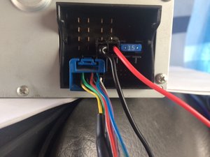

  18. Fuxik
    Fuxik Новичок
    24 апр 2015
    37
    A6/C5 2.5 02г Авант
    #1758 Fuxik, 3 авг 2018
    Пдключил так 5 пин кинул на шнурок. На контакт 7 на шнурке не пошло 15 тоже не видит.
      83,7 КБ
      65
  19. 777-26
    777-26 Новичок
    30 май 2011
    54
    Ставропольский край
    нет
    посмотри распиновку шнурка в интернете, если не ошибаюсь K line, на него кидаешь провод аналогичный с магнитолы, соответственно плюс и минус

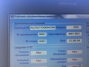

  20. Fuxik
    Fuxik Новичок
    24 апр 2015
    37
    A6/C5 2.5 02г Авант
    Всем спасибо, прочитал таки Васей.
