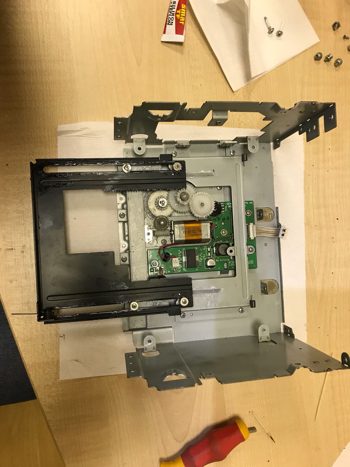

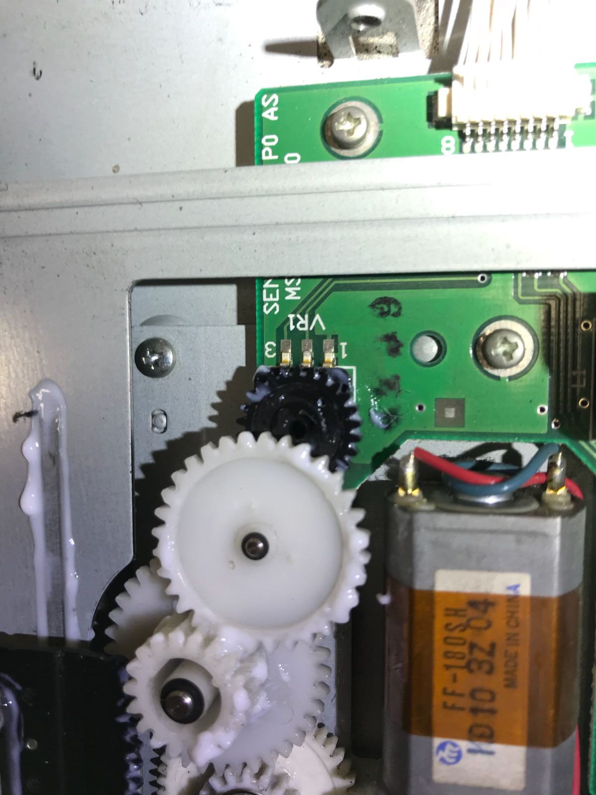

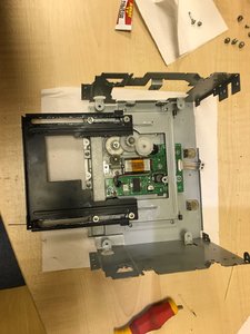

    Попал мне в руки неисправный RNS-E. Неисправность заключалась в некорректной работе механизма сдвига экрана (при включении жил своей жизнью - открывался, закрывался. На кнопку сдвига экрана не реагировал). Причина (в моем случае) неправильная сборка механизма сдвига (предполагаю, что после чистки, смазки).
    Доступ к механизму можно получить только полностью разобрав аппарат - тут сложностей никаких нет и информации в сети достаточно (Если кому нужно, то могу описать весь процесс с фотографиями). Сложность заключается в правильной установке начального положения потенциометра VR1 (черная шестерня, см фото). 1.jpeg 2.jpeg При правильной установке значение сопротивления между первым и вторым выводом потенциометра должно составлять 0,8 кОм при полностью открытом экране. При полностью закрытом - 8,5 кОм. Положение остальных шестерен значения не имеет.
    Дальше все собираем и радуемся корректной работе аппарата.
    Надеюсь, данная информация сэкономит время кому-то (мне чтобы добыть эти цифры пришлось больше 20ти раз разобрать и собрать полностью сей чудесный аппарат).
