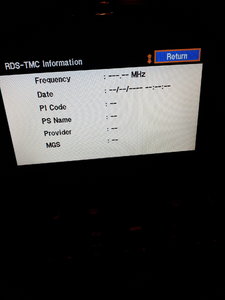

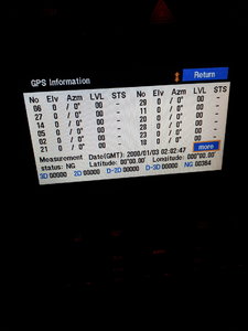

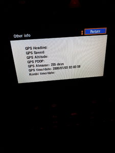

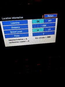

    Приборка с дисплеем! Но от магнитолы ничего не отображается. показывает только пробег, расход, температуру.
    Может много лишнего скинул:shock:
    20171012_193141.jpg 20171012_193620.jpg 20171012_193632.jpg 20171012_193642.jpg 20171012_193804.jpg 20171012_193902.jpg

    Ну кодировка на машину правильная, 509717 если это то о чем я думаю, то первая 5 это как раз а6 с5 т.е. то что не работает подсветка, включение и дисплей - скорее всего косяк проводов, что-то недоподключено... Gps сигнала нет... Много вопросов, много в чем разобраться тебе придется. Хочешь, шнурком прочитаем что там по ошибкам у тебя, да посмотреть можно что по проводам мельком... я в ЗАО МКАД-можайка

    судя по фото - антена GPS есть, только спутников в "скиншотах" нет, в гараже инженерное меню запускалось?
    основной переходник на квадлок есть. не понятно как работает радио - не вижу переходника.
    больше переходников никаких не надо. если только кабель до видео-интерфейса или ТВ-тюнера.
    никакие CAN-эмуляторы в этом варианте не нужны! достаточно неполноценной кан-шины РЕстайла А6С5
    примеры наяву: у меня (даже PU работает) и у alexon.75, всё работает.
    из неподключенного 26 пинового разъема тебе нужно вытаскивать CAN-H & CAN-L провода, подкидывать в твоей квадлоковский переходник, скорее всего ТМС-тюнер (под рулём) не убран - поэтому на приборке ничего нет.
