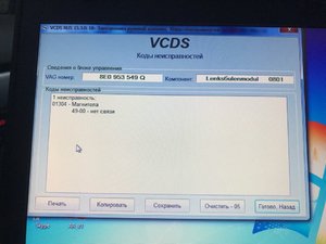

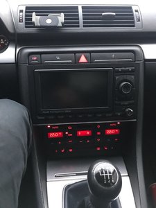

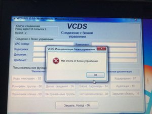

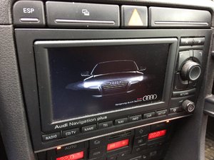

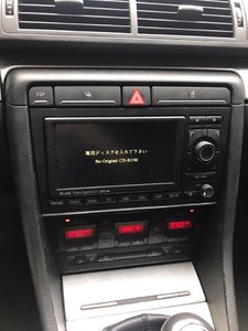

    Не работает RNS-e
    Было такое, что писало "check cd-rom" "set original cd-rom" , но это все лечилось или диском с прошивкой или просто вынуть-вставить квадлок
    Но, однажды, поставил машину, выключил зажигание, все было нормально, прихожу, завожу машину и 0 реакции, даже подсветка клавиш на магнитоле не горит
    Экран , в темноте, видно, что моргает
    cd чейнджер в бардачке шевелится и работает
    что может быть?
    порой пробивало магнитолу, что на экране ничего не показывало, но радио играло, громкость не регулировалась, кнопки не нажимались и не подсвечивались

    замерь уровень напряжение на выходе из квадлока
