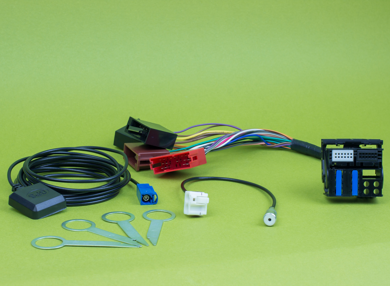

    Купил я чудо переходник:
    И с ним у меня всё чудно работает :) Музыка играет, навигация рассказывает...
    Но тут пришёл блок блютуса от Куфатек(вот такая дрянь, хотя блок чуть иначе выглядит):
    Поплевавши на кучу переходников, я начал собирать эту ерунду так как это было возможно, т.е:
    1. воткнул в родные провода торчащие из машины купленный на ебей переходник
    2. В него купил переходник от куфатека
    3. Всё счастливо запрограмировал и...
    При включении мафона, задние колонки гудят (реагируют на увеличение оборотов мотора). Телефона так и не видно, и машина пишет ошибку по его отсутствию...
    Отрубаю эту штуку, всё снова нормально...
    Написал в службу поддержки, но с моим английским, боюсь у нас будет недопонимание :)
    Мои подозрения, в том, что у первого переходника болтаются два свободных разъёма, а именно В и D, и именно разъём D отвечает за телефон..
    Думаю тут и есть проблема, но что с ней делать, пока нифига не понимаю, а ломать переходник за 300Евро, меня пока жмёт жаба

    Имеем переходник
    FISCON basic plus for RNS-E BNS AUDI A3 A4 TT A6
    Ауди А4 с Босе
    При подключении гул в задних динамиках... т.к. в разъёме на выход линейки задних динамиков (5/11) поставлены контакты микрофона, которые должны стоять на 7 и 1 в разъеме "С".
    Перепиновав их и допиновав нужные для босе, всё чудесным образом заиграло!
    Гула нет, телефон работает, музыка по A2DP может играть только в моно режиме (т.е. бесполезно!)

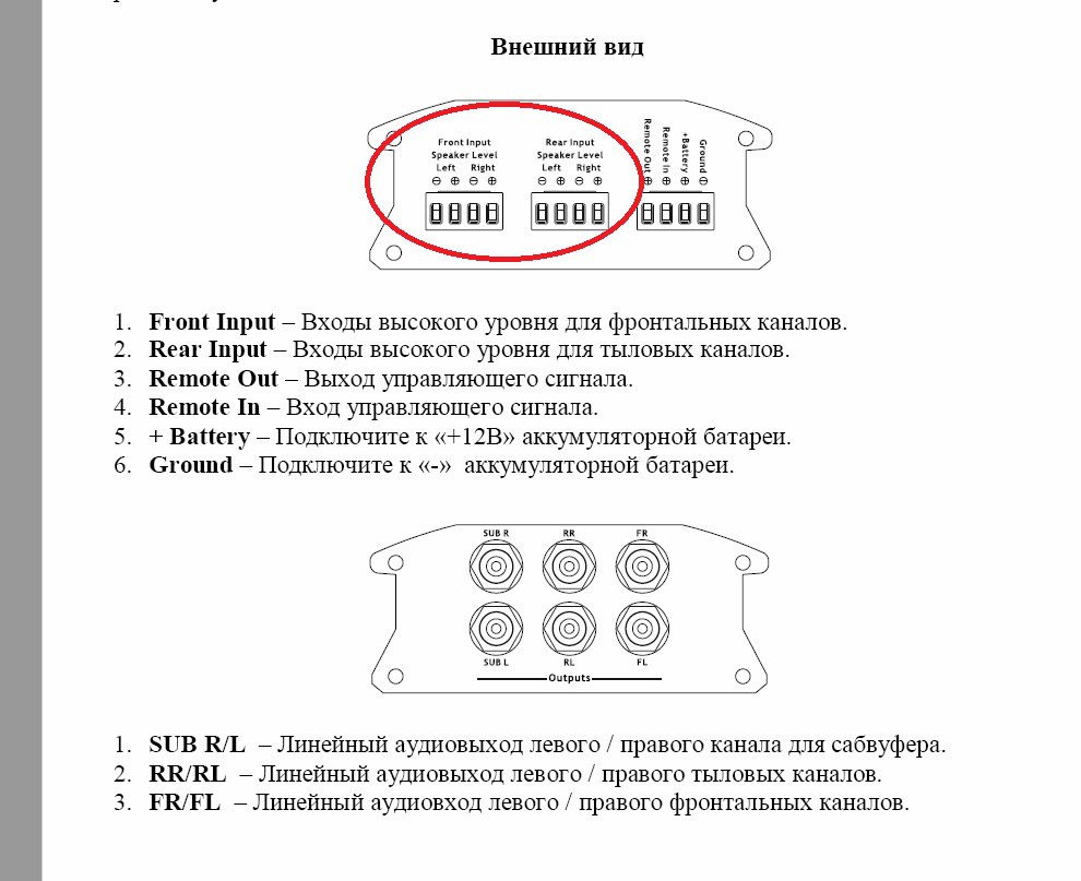

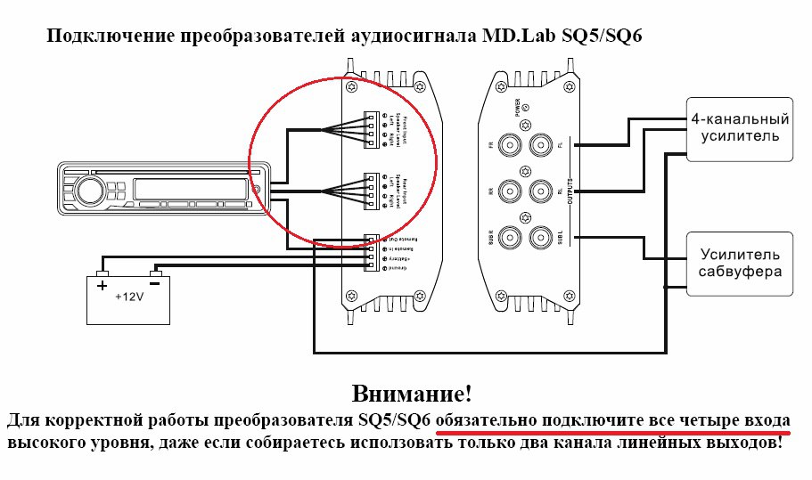

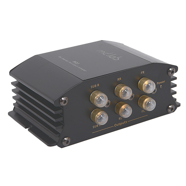

    Парни, подскажите, кто-нибудь успешно подключать к рнске Преобразователь аудиосигнала MD.Lab SQ5 ?
    Конкретно вопрос, где взять 4 пары сигнальных проводов которые идут на входы высокого уровня на преобразователе?
    Может кто-нибудь ставил его себе? :shock:

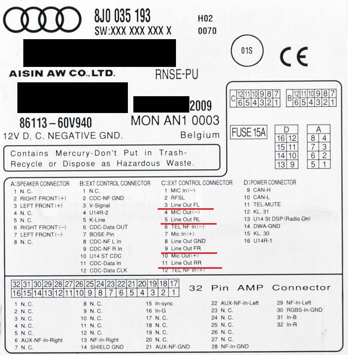

    Не понимаю, зачем он нужен? В РНС-е есть итак аналоговые линейные выходы и эта коробка как промежуточное устройство в принципе не нужна.

    Я тоже обратил внимание что на схеме есть Line OUT
    Но вопрос как подключить ее к усилителю? Есть такие переходники для проводов с магнитолы на RCA колокольчики?
