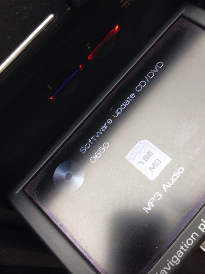

    Всем привет.
    У меня вот такая вот проблемка.
    У меня A4 B7 Avant.
    Скачал тут по ссылкам DVD3 2015, записал на нужный диск Verbatim 8.5 Gb DL , как тут советуют через ImgBurn на скорости 2.4. ASUS DRW-22B2S. тут стоит уточнить, что я не знаю меняет ли он автоматом из book type в dvd-rom.
    Короче вставляю я это и ничего не происходит. При открытой крышке пишет - software update cd/dvd 0650. Я проверил, у меня софт уже 0650 стоит. Больше ничего.
    Помогите, в чем может быть проблема?

    Скачай программу ImgBurn ей принудительно выставить BookType. А вообще не нашел такой привод в списке совместимых.

    спасибо за ответ. То есть чтобы по итогу был booktype или dvd rom? так это стоит автоматом!

    Возьми лучше привод из списка в первом сообщении темы, с пометкой "проверено"
    Я тоже в свое время кучу балванок испортил пока записал, и блоктайм ставил принудительно, всё это ерунда, бери привод из списка с будет тебе счастье.
    Я писал,
    Диск TDK привод DRW-1814BLT
    и второй диск (безимянный) привод Pioneer 115D
    рнсе видит всё без проблем

    купил pioneer dvr 109 db . Буду на нем писать=)

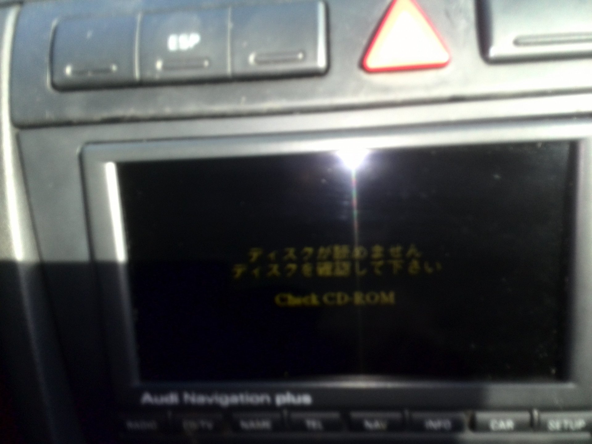

    Добрый день есть проблема по RNS-E
    установлена в а6с5 02г вместо штатной рнс-д
    10 Найдены неисправности:

    сбрасывать пробовал?
    вообще, несколько ошибок было таких при отсутствии некоторых проводов, сгоревшем динамике и после кратковременного прерывания питания.
    и проверь кодировку (типо телефон и тд)

    Скидывал но большинство висят .
    Сегодня хочу перекодировать под а6.
    Что вот с чеком делать не знаю chek cd rom
