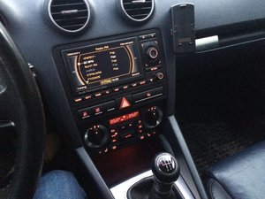

    еще один вопрос. поиск в инете, дал мне подсказку и я отрыл сегодня такую в старом фотике, тоже на 2гб) я счастливый записал музыку, вставил в слот и он у меня даже ее не увидел (емпти), вставил во второй слот, тоже самое. При этом ноут все увидел и я записал музыку на нее.К примеру, вчера я вставил свою другую привычную сдхц на 32гб (та что у меня играет в 4F, 8K, 8V), то он ее хотя бы увидел и пытался чтото считать.
    Еще в инете наткнулся на факт форматирование сд карты самой под какието фат16 и фат32 (в технике не силен). Может быть в этом причина?
    Авто если что, 8Р
    Спасибо заранее за ответы!

    Может. Если карта отформатирована под NTFS, то она не прочитается.
