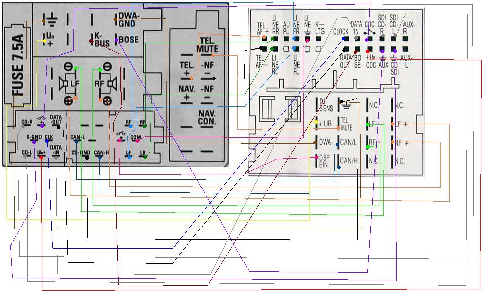

    Доброго Всем Времени суток.
    - Вопрос к знатокам:
    после установки RNS-E:
    1. не работают кнопки на руле.
    2. мафон, не включается при повороте ключа зражигания (соответственно и не выключается).
    3. не показывает на приборке волну итд. (инфу с мафона).
    помогите разобраться...
    заранее всем пасиба... )))
    если что то подключал по этой схеме: - chema symphony to RNS-E.JPG

    вместо BOSE переставь на K-LTG и будет счастье. внимательнее нужно изучать просторы интернета. там все прекрасно расписано

    переставил...
    - все без изменений...
    - блин может где то есть нормальная распиновка перехода с symphony на RNS-E?
    а то я уже замахался рыть... в кажкой новой схеме что то по другому...
    ткни носом, если не сложно...
    Не нашел куда к рнс-ке подключить "s-contact in", "Illumination signal 1", ignition signal" и "Illumination signal 2".

    почитай драйв2. я оттуда все брал в основном. не ты первый, не ты последний.
    по отображению на приборке и вкл/выкл это 100% этот разъем. я так понимаю, у тебя акустика не бозе?
    я другие твои пины не смотрел. да и не помню уже. нужно схемы смо реть и сравнивать.
    не проще было переходник с али заказать?

    Для рнс-е s-контакт и illumination не нужны. Ключ в замке и подсветку она видит по кану. С чего переходим на рнс-е?
