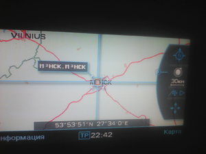

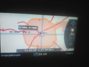

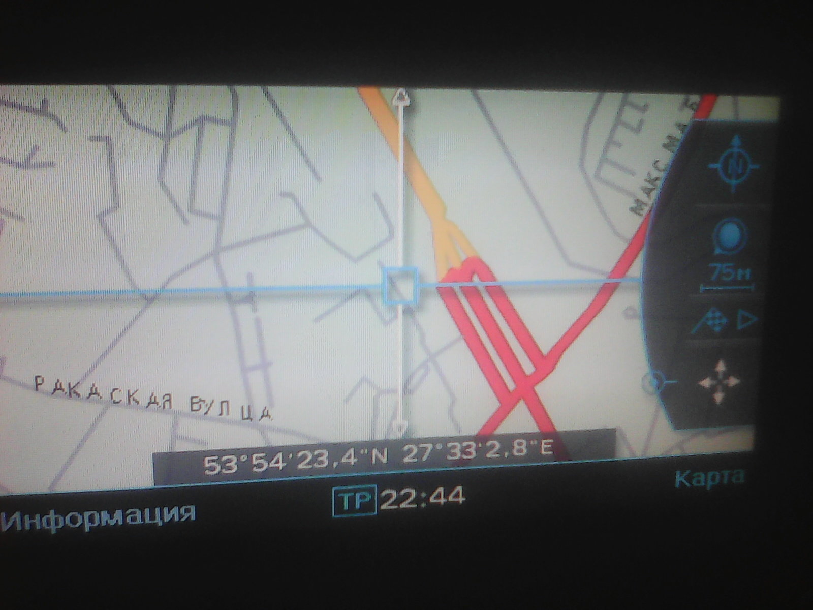

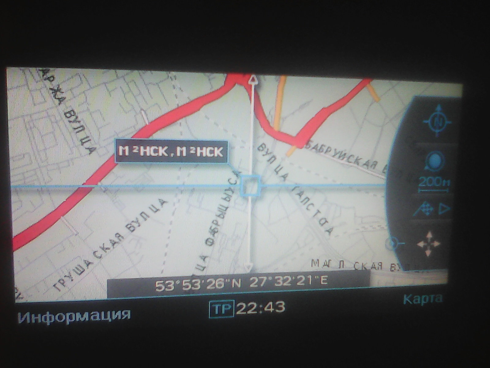

    Вести с полей.
    Потихоньку рассеивается туман над братской Беларусью.
    Как видно, нарисовались дополнительные проблемы со спец символами языка, ну и поиска по адресу 100% не будет, как и ПОИ, хотя насчет ПОИ можно подумать.

    то есть полноценной свежей русской не будет? я правильно понял?
  15. maxx_18
    maxx_18 Живу я здесь
    18 июл 2009
    1.231
    Кировская обл.
    Q38U
    Имеешь ввиду Россию на русском? Все будет, но не сразу ©. Как из отпуска вернусь, буду доделывать.
