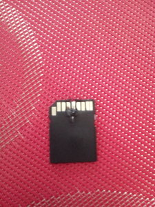

    Разобрал рнс-е чтобы вытащить флешки,одна поплавилась, у меня были подозрения на неё.

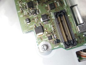

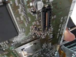

    Да, навигация заработала, но флешки читать не хочет, первую пишет что Грузии, но потом она тупо пропадает, слот второй с права где флешка поплавилась вообще не реагирует на флешки. Розобра рнс-е, снял плату под приводом, плата крепится к нижней "конектором", который между ними тоже немного подплавился, и Халил пластмасой дорожки, пробовал по чистить, не получается, есть риск обломать усики. Чем можно очистить эту пластмасу, с малейшим риском что то поломать!?

    Как вариант.
    Попробуй ненемного нагреть феном пластмасу и аккуратно удаляй её скальпелем.

    :DDD отдал на чистку конекторов где пластамаса поплавилась, и возможно мне там карт ридер подменяют, он отказуется флешки читать :(

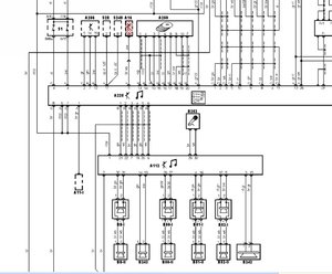

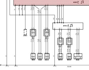

    Есть у кого распиновка штатного усилителя в багажнике на avant ?
  18. Pashae
    Pashae Живу я здесь
    21 дек 2015
    3.062
    А4 В7 2005г.в.
    вот вся акустика бозе, обычная

    вторая схема. тебя интересует А112
