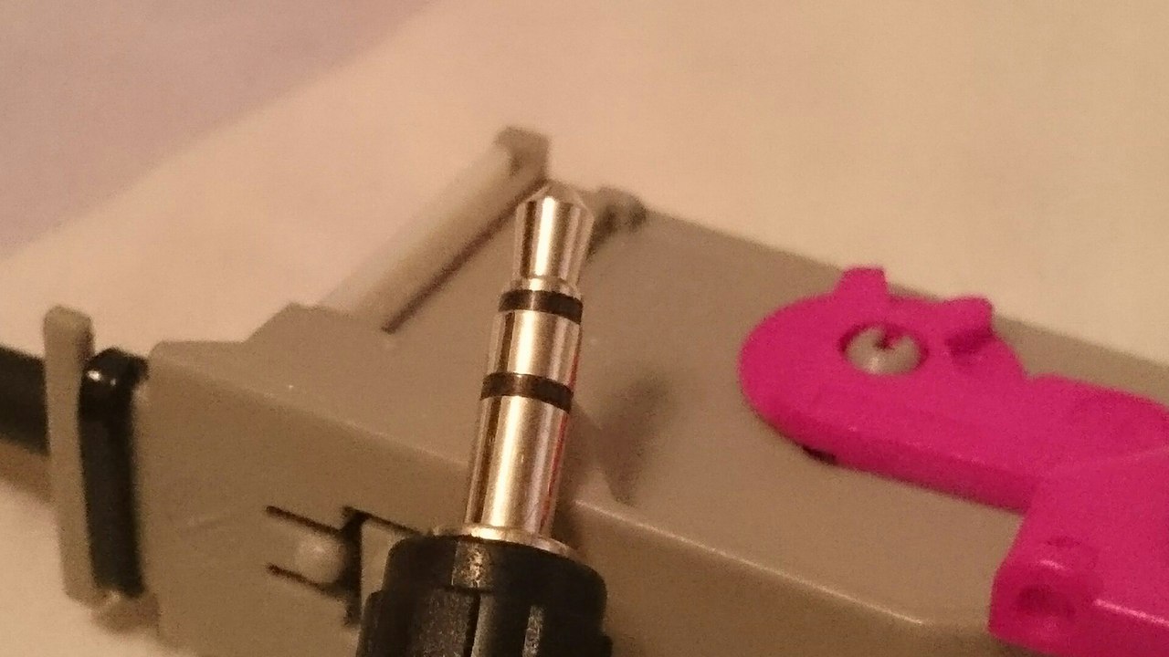

    да все верно)

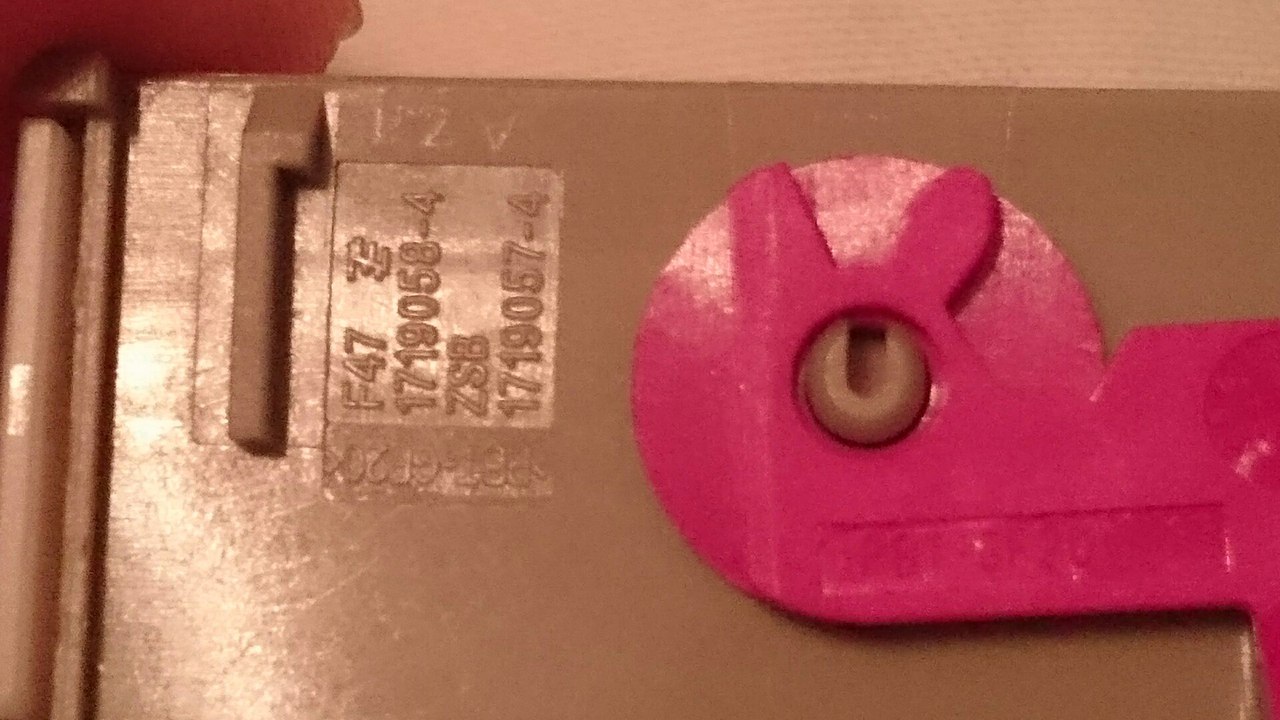

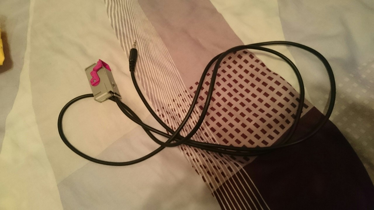

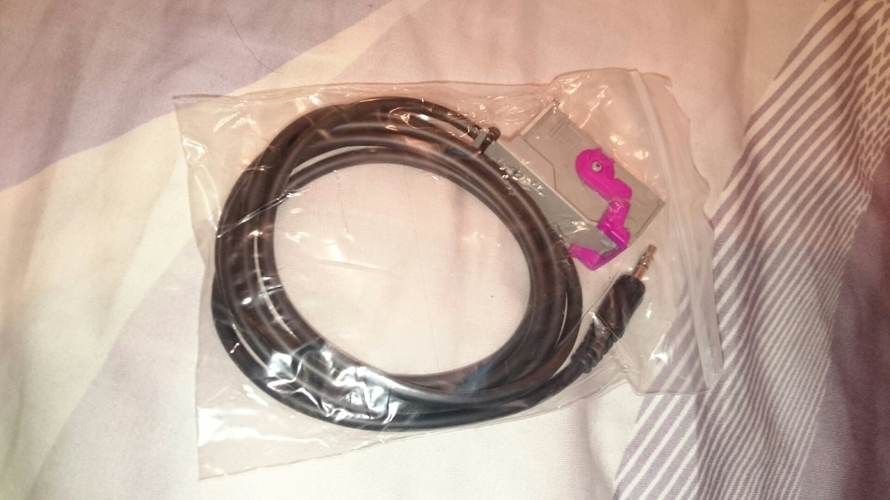

    кстати моя китайская приблуда AUX пришла с али:nod:
  3. Pashae
    Pashae Живу я здесь
    21 дек 2015
    3.062
    А4 В7 2005г.в.
    на приблудк номер оригинальный? сколько денег отдал?

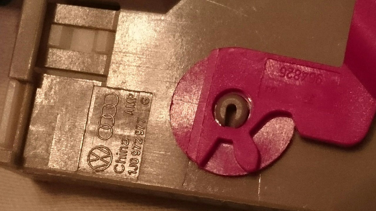

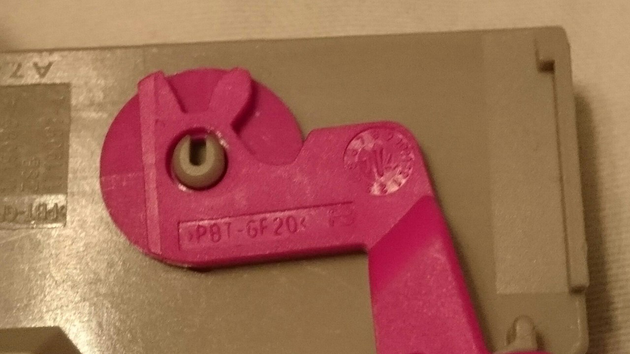

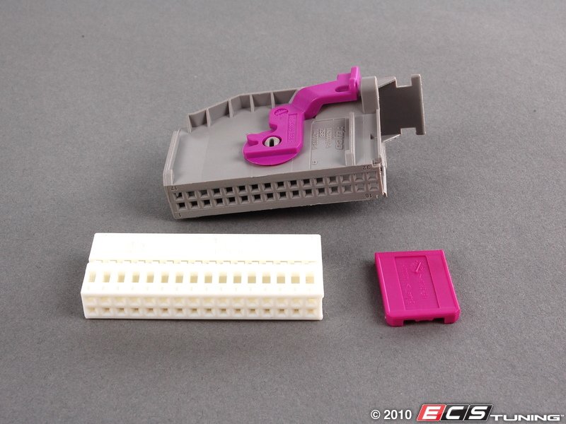

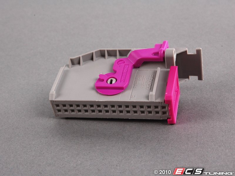

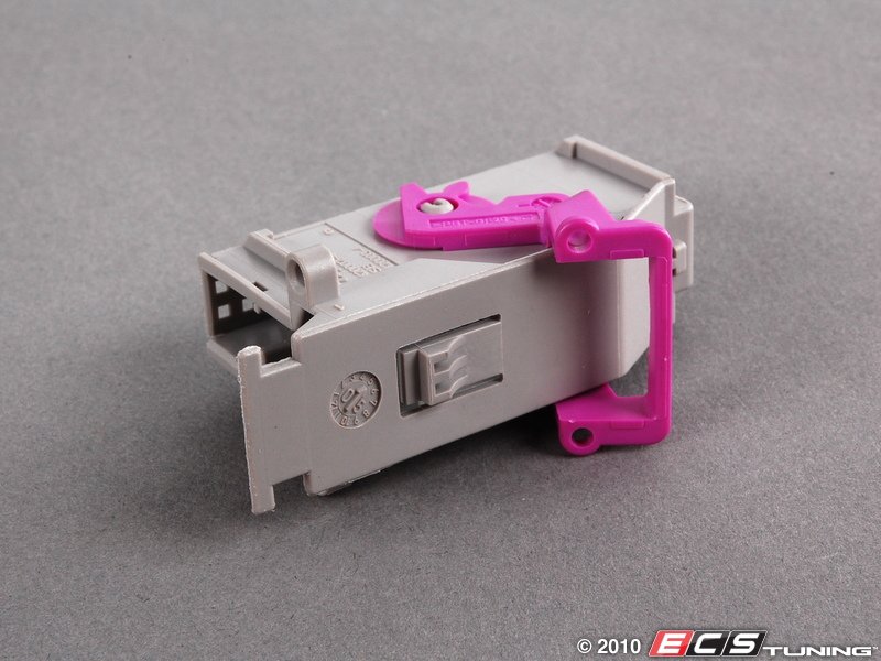

    не думаю что это оригинал)) там цена 550р, для сравнения полный набор AUX стоит под 3000р оригинал VAG.
    Буду устанавливать во вторник или среду - отпишусь какое будет качество звука.

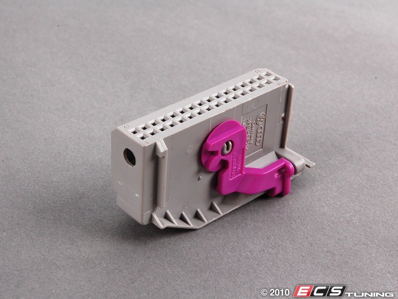

    вот как выглядит ориг 1J0972977G
    [​IMG] [​IMG] [​IMG] [​IMG]

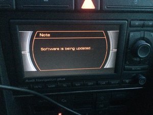

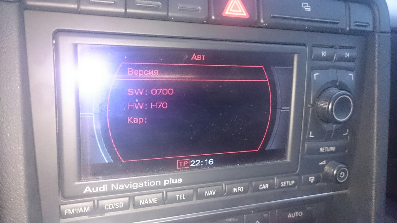

    я вот все бьюсь с русификацией. даунгрейд или апгрейд без разницы, но типо устанавливает, но минуты через 3-4 просто выключает мафон. по времени примерно как когда задний вентилятор отключает. может кто знает, это какая-то задержка времени на рнс стоит? не устанавливает до конца прошивки :wondering::wondering::wondering:
    и еще вчера, наконец, поставил гпс антену. а в каком именно меню посмотреть количество активных спутников?

    пластмасса никак! а вот плохой провод и сам миниджек очень может!
    Наша RNS-E очень паршиво воспроизводит MP3, видимо стоит не самый качественный проц на обработке сжатых форматов. музыку с DVD (клипы) воспроизводит на гораздо лучшем уровне. Поэтому решил запариться на AUX чтобы была возможность подключаться к качественному исходнику.
    Единственное не понял такой момент, чтобы активировать AUX нужно через vag com перепрограммировать
    В итоге у меня останется и ТВ и AUX ?? Просто у меня подключен к ТВ dvd плеер + камера заднего вида

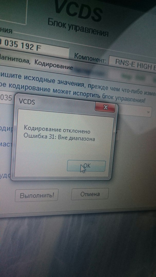

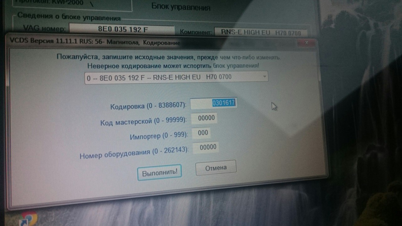

    Провел AUX, но не получилось перекодировать RNS
    Делал также, выдает ошибку
    вот так выглядит моя кодировка
    я вводил 0301657
    Может это быть изза того, что у меня русская прошивка с русскими картами?? :shock:

    Шнурок не пробовал другой?

    #1113 Pashae, 20 май 2016
    потому что ввести пытаешься глупость! там по умолчанию стоит 1. как у тебя, собственно, на фото. и прибавить к 1 ты должен 5. а 1+5=6. у тебя 5. где логика? поставь 6 и радуйся.
    там же наводишь на свою кодировку, и выползает подсказка. там все расписано

    ты не прав ! у меня стоит 5 , все работает ! вопрос в другом что у него китайский шнурок возможно ))

    #1115 Pashae, 20 май 2016
    так тут для активации аукс написано "+4". тогда 5 нужно. хм.
    раз пишет "вне диапазона", нет для его рнс такой кодировки. возможно, шнурок, а, возможно, и не в шнурке дело. прошить в европу он ее прошил. а может она так американкой по другим параметрам и осталась. и нужна другая цифра.
    судя по фото, у него Вася. должен работать корректно.
    какой версии сам шнурок и программа? ошибки висят по магнитоле?

    Причём тут Европа или пиндосия?! Все одинаково и где там увидел у него Васю?? По мне у него Китай шнурок

    нет шнурок легальный VCDS
