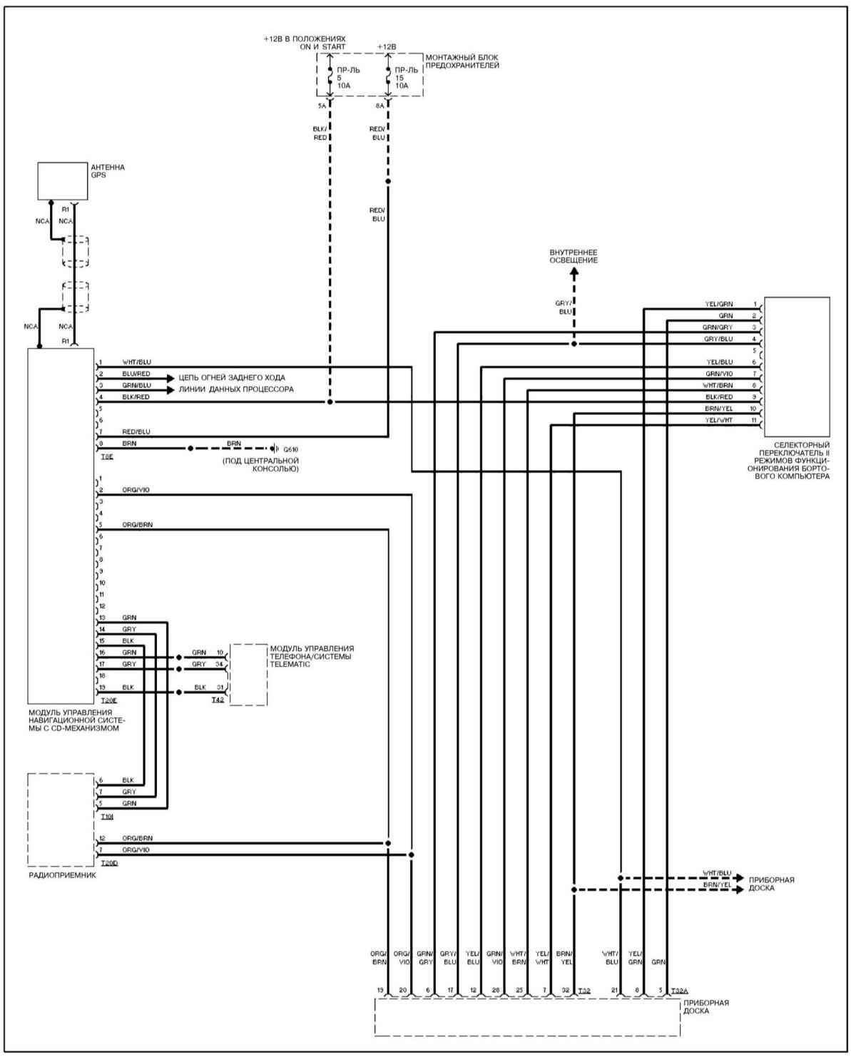

    в ветке по RNSD много обсуждали про авто-включение камеры (так толкового решения и нет) особенно с учетом того что на фишке есть контакт RFLS - как раз там появляется +12 при включении задней.
    но теоретическим путем было выявлено что это для навигации, чтобы она не только по спутникам ориентировалась но и моментально по селектору...

    вроде как второй пин на фонари ЗХ
    Даф, может у тя РНСе штатная, и там нужный проводов хватает,
    ЗЫ. перефразирую: "когда я подключал ТАКОЙ ЖЕ видеоинтерфейс, у меня ни*уя не переключалось автоматом"

    + от фонарей КЗВ подключается не к 32-ух пиновому коннектору, а в квадлок, в пин С2
  19. Pashae
    Pashae Живу я здесь
    21 дек 2015
    3.062
    А4 В7 2005г.в.
    ааа. вот это уже ближе к правде! я думал, в 32-pin.
    значит, в RFSL, как выше и писали
