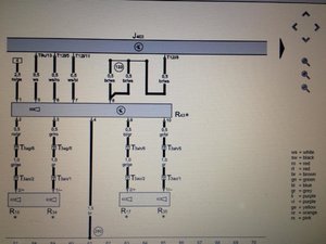

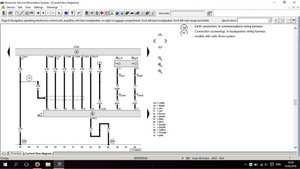

    Вот схема.
    Плюс включения - 13 контакт. 14 контакт-сигнализация.
    Минус -кор.белый с разъема С-8.
    Вот схема + задние динамики.
