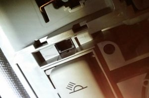

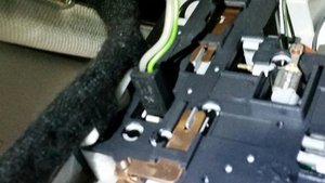

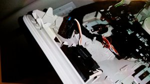

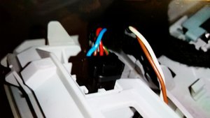

    Добрый вечер. Обращаюсь снова за по помощью. Когда снял плафон освещения обнаружил другой микроф,как я понимаю от функции "аудио пилот",рядом с ним фишка с 4 проводами вставленная в заглушку. Для чего этот разъем?
