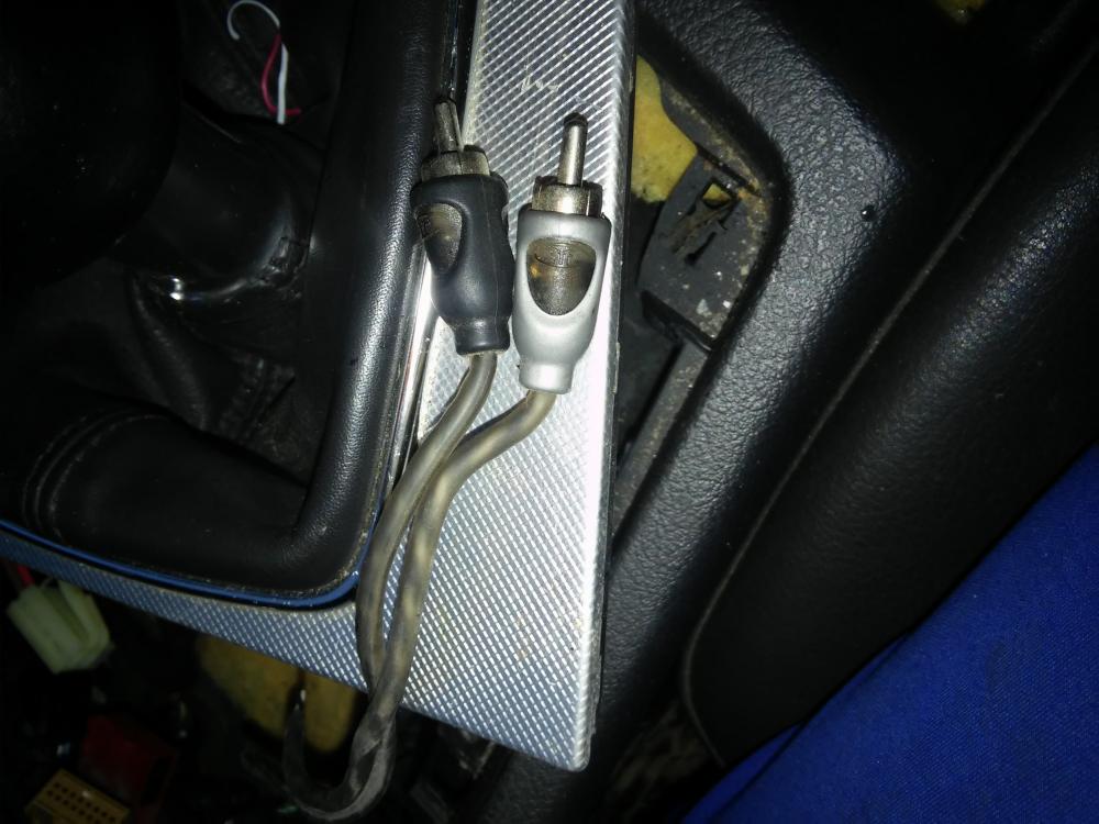

    Ребят запилил aux.ваще красава.активировал через васю.всё проверивел.и нашел вот такой провод валялся за магнитолой.откуда зачем может подскажете?может когдато буфер стоял

    Усилка провода не оригинал
  9. Gagarin004
    Gagarin004 Участник форума
    2 дек 2014
    372
    Тверская обл.
    То есть он стоял,его сняли?
